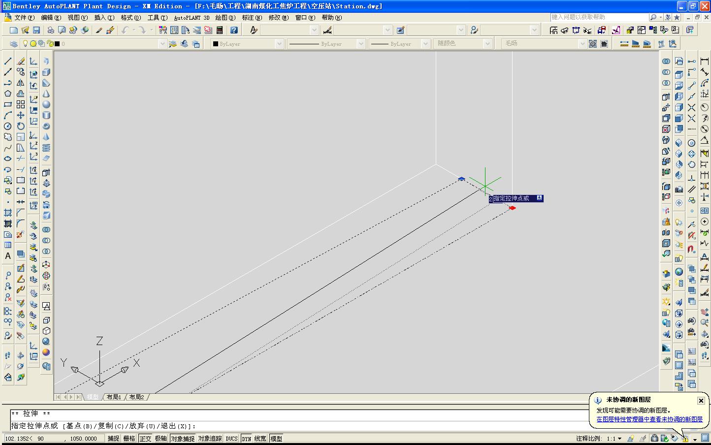

怎么在2008中使用夹点输入距离时,总出错?" i$ a0 Q1 N, }7 q
如图所示,蓝点距离红点距离为160,以红点为夹点,向蓝点拉伸80(选中红点,然后沿鼠标方向输入80),结果两点重合在一起,苦恼。
发表于 2008-11-6 12:23:30 | 显示全部楼层 来自: 中国江苏南京
是你设置有问题,动态坐标有相对和绝对,自己改一下试试,
