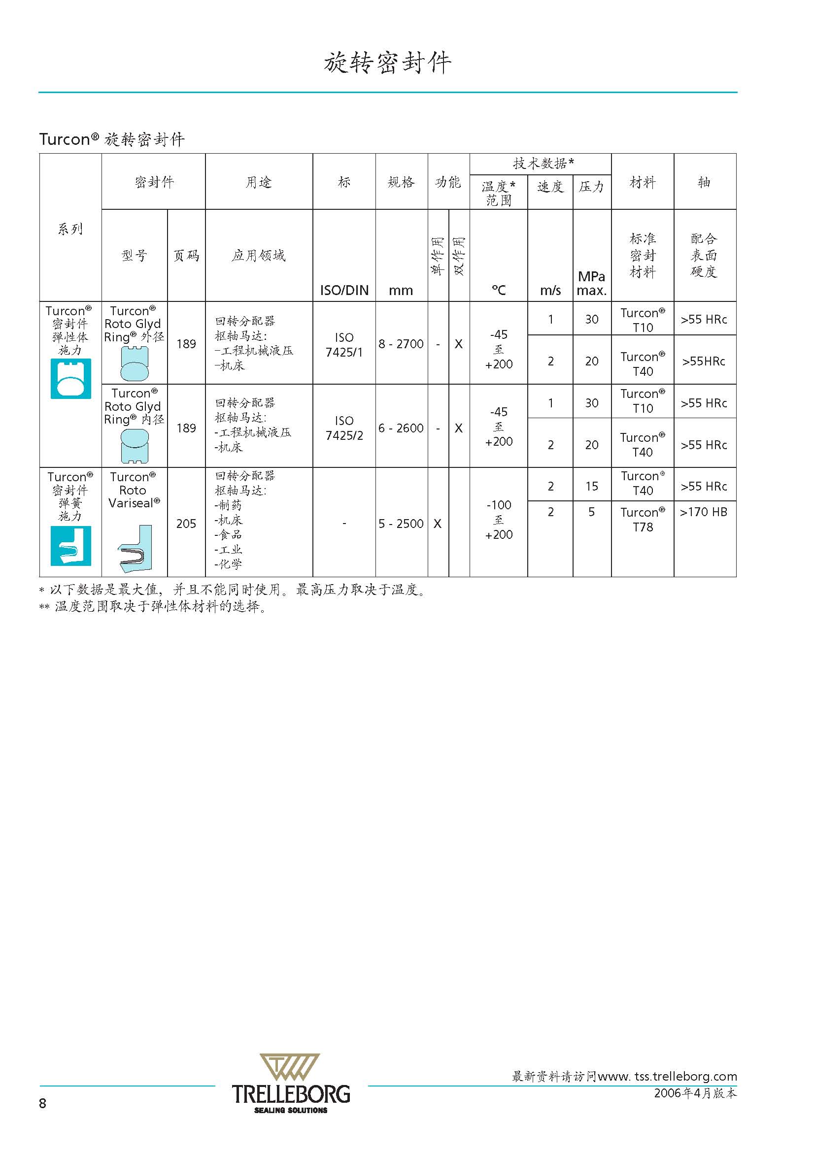

旋转格来圈不仅PARKER有,特瑞堡(原宝色霞板)也有。

OE 的组合密封其旋转副是好像是尼龙材料,他的寿命不知道到底怎么样?那种单靠O型圈密封的动密封形式主要考虑其可靠度和寿命是否够。  下面的旋转格来圈我还不知道,不知上面的兄弟能否提供其计算依据?1 ?, ~* W6 h5 t9 S5 t. }' O8 O

+ c9 ^) `- t0 Z3 p2 ~轴可以用旋转格来圈,技术数据:运动速度:1.0m/s  工作压力:30MPa    温度:—60~+200摄氏度。  D; l8 f/ t6 W
孔可以用三楼的选型。/ j" ?$ D- t2 b" c& w5 ?1 R" R
还可使用Carcoseal旋转油封,里面有很多型号,自己对照你的要求进行选择,最大速度:15m/s(S820)   25m/s(HT720,Z420)
