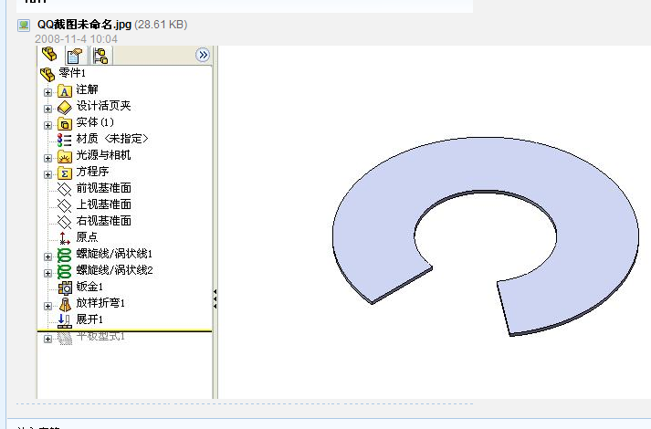

请教高手他是如何放样弯拆的

 楼主| 发表于 2008-11-12 14:44:32 | 显示全部楼层 来自: 中国广东韶关
就是上面的那个螺旋片他是用放样弯拆做的
6 J" w& }9 n  m我搞不明白他是怎么样放样的。。。
- D( l: s: ~) w+ g7 t我自已做了很久也没有做出来
发表于 2008-11-12 15:08:36 | 显示全部楼层 来自: 中国上海
两个终点端面不在一个平面上噢..7 z0 a1 y0 a) y; p( G3 b* w
应该很简单啊..随路径放样啊..

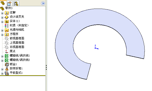

发表于 2008-11-12 17:07:47 | 显示全部楼层 来自: 中国江苏苏州
两个螺旋线+放样钣金
发表于 2008-11-12 22:03:07 | 显示全部楼层 来自: 中国江苏苏州
楼上正解啊~!
