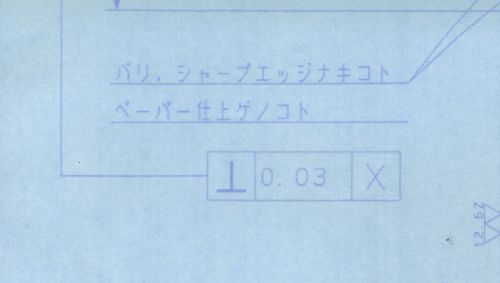

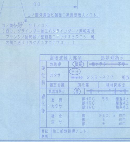

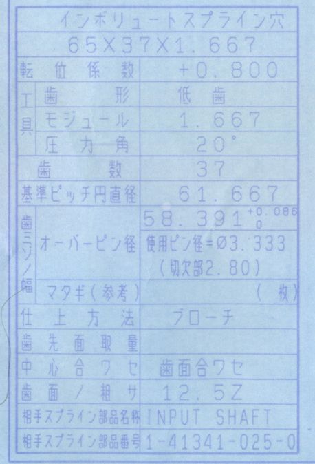

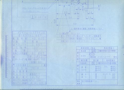

客户拿来的日文图纸,需要转成零件图.日文一个都不认识,请知道的翻译一下,谢谢.

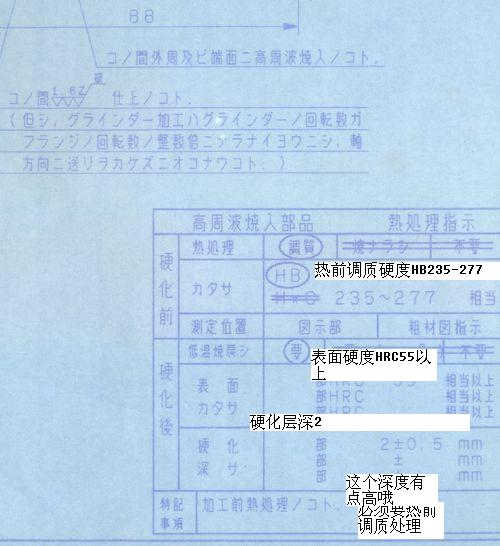

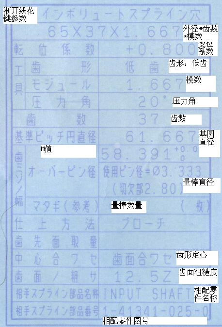

我给你看两张,看看对不?!
 楼主| 发表于 2008-11-6 19:40:22 | 显示全部楼层 来自: 中国重庆
非常感谢,已学习.

齿面粗糙度怎么这么低啊,12.5?我们都给1.6了,呵呵
发表于 2008-11-8 08:25:51 | 显示全部楼层 来自: 中国江苏无锡
回复 4# jasonhao168 的帖子
你要看看用到什么场合上面的 有的根本就不需要加工 就谈不上粗糙度
发表于 2008-11-8 08:27:40 | 显示全部楼层 来自: 中国江苏无锡
有的粗糙度会很高 就像轴承类的
发表于 2008-11-8 22:54:39 | 显示全部楼层 来自: 中国贵州贵阳
该粗糙度与我国的粗糙度对应是不一致的,可能相当于我国的0.4
 楼主| 发表于 2008-11-10 21:28:00 | 显示全部楼层 来自: 中国重庆
12.5Z等于3.2Ra
