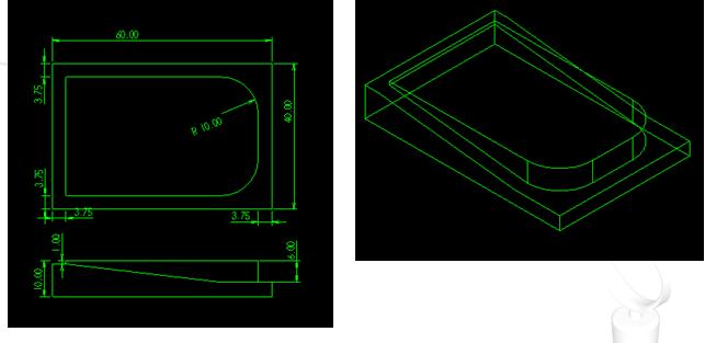

各位大大我是个新手 请看看这个用CAM该怎么做

好象还少一个斜线和直线相交的尺寸

这个就就看成和那倒圆角 相平就行
2 t- E! Q+ `3 Q; Y9 J8 f问题在于不知道怎做出来
. i4 ^* B, S- R( i+ w# o同一外形有不同深度 郁闷啊 不会~~
' E, r/ Y3 W/ ?" p# q7 a0 B& Q8 `刀路什么该怎么设题
发表于 2008-11-5 22:11:34 | 显示全部楼层 来自: 中国上海
曲面挖槽,加交线清角,清角有圆弧在竖起加工
