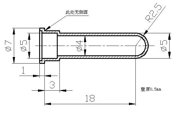

请教一下大家:下面这个铜零件批量做,什么加工方法比较方便?
发表于 2008-11-5 22:21:58 | 显示全部楼层 来自: 中国江苏苏州
精密压铸成型,
plc + 2 应助
发表于 2008-11-5 22:25:49 | 显示全部楼层 来自: 中国山东青岛
冷冲压如何?
plc + 2 应助
发表于 2008-11-5 23:39:42 | 显示全部楼层 来自: 中国四川自贡
冲压成型应该可以的
plc + 2 应助
发表于 2008-11-6 00:28:57 | 显示全部楼层 来自: 中国上海
可以在仪表车床上加工。中间孔可以用半圆形扁钻直接钻孔。分两次装夹,先用棒料车好外形,然后钻内控平端面。
plc + 2 应助
发表于 2008-11-6 07:57:03 | 显示全部楼层 来自: LAN
回复 1# sky19 的帖子
以前在一家公司看过深冲机(日产),而且是(铜)带料加工,加工效率很高,表面光洁度不错。5 X6 o1 {1 L$ G8 y+ F, d. b( n% q! L+ L
他们是做耳机插头的,尺寸大小同楼主产品差不多,模具是关键。
plc + 2 应助
发表于 2008-11-6 08:04:58 | 显示全部楼层 来自: 中国广东深圳
以楼主提供的图纸要求及需批量生产的条件,从产量、质量、成本多方面考量,还是精密压铸为上策,虽然开制精密压铸模需一定周期,但批量大还是化得来的。
plc + 2 应助
发表于 2008-11-6 08:27:30 | 显示全部楼层 来自: 中国浙江宁波
应当是拉伸,需要延展性好的材质,模具要做好。
plc + 2 应助
发表于 2008-11-6 12:24:26 | 显示全部楼层 来自: 中国上海
铜件比较容易变形,请问装夹铜件应该注意些什么
发表于 2008-11-7 21:32:00 | 显示全部楼层 来自: 中国黑龙江哈尔滨
冷加工很难,应该用精铸或是拉伸
发表于 2008-11-7 22:56:34 | 显示全部楼层 来自: 中国上海
6楼说的不错,这类同接线端子一类的东西,精冲(连冲)。
, C" Z! g1 x" u% ^* ~  h) k& {6 e2 m仪表车,打样可以。, `# b1 b+ s6 l6 ~2 c
铸造?扯远了。

发表于 2008-11-8 10:45:19 | 显示全部楼层 来自: 中国河北石家庄
一个合理的加工方式最终在成品的的价格(成本)中得到展现,在市场中类似产品的价格和外观上可以看出,该类物品应该是采用冲挤压方式制作,6楼的回复已经透漏出该类物品的一般加工设备,如果成品生产只能如此。

8 t! O- }2 x- G/ p3 H9 [$ w0.5的壁厚 车起来好像不太容易的。零件壁厚小而且是铜,车的时候,零件的夹具也不太好弄。
# C3 Z+ ?& i5 b) w" u5 K楼主的图对于光洁度好像没有提出要求,而光洁度对于选择加工方法是有很大影响的,楼主最好能够提一下6 ?. f# Y$ Q% k" A  B

发表于 2008-11-8 10:59:50 | 显示全部楼层 来自: 中国辽宁沈阳
5楼说的方法有待考虑,首先车削的效率很低;其次,材料为铜,臂厚为0.5mm,装夹将有困难。所以车削应该不是好办法。
发表于 2008-11-8 12:59:56 | 显示全部楼层 来自: 中国重庆
个人觉得先拉延,后机加也是可以的!并且效率会很高!
发表于 2008-11-8 13:09:31 | 显示全部楼层 来自: 中国浙江杭州
光看图面上,冲压成型应该没什么问题
发表于 2008-11-8 13:23:43 | 显示全部楼层 来自: 中国福建厦门
冷冲压加工 :) :) :) :) :)
发表于 2008-11-9 16:26:24 | 显示全部楼层 来自: 中国辽宁沈阳
冲压加工。但是必须选择好设备!!!!!
发表于 2008-11-9 19:10:20 | 显示全部楼层 来自: 中国河北唐山
车加工肯定不行,精密铸造也不理想,最好的方法还是冷冲压成行。
发表于 2008-11-10 09:46:05 | 显示全部楼层 来自: 中国内蒙古乌兰察布
精铸也不好控制,我看应是冲压出来的,是经多次模具冲压而成的

冲压或用电火花加工
发表于 2008-11-10 13:20:45 | 显示全部楼层 来自: 中国浙江宁波
可以把实料用自动车车削
发表于 2008-11-10 13:30:27 | 显示全部楼层 来自: 中国浙江温州
最好最常见的工艺:开模具冷挤压,效率高,成本低。
3 u1 Z. y, I5 `至于有人说精密铸造,大概是其没见过铸造是怎么回事?壁厚0.5mm啊!铸造根本不取。
