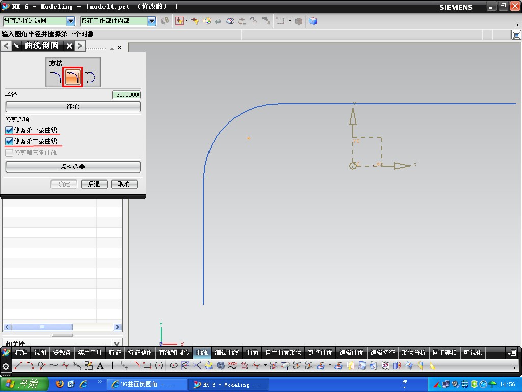

发表于 2008-11-6 08:37:22 | 显示全部楼层 |阅读模式 来自: 中国山东烟台
我用的6.0,做了曲线之后,我用“圆形倒园曲线”这个命令进行了倒圆,但是原来的相交线还在,无法删除,我请教了同事,试着用分割曲线把圆角与原来的相交线的交点处断开,然后删除了不需要的线,但是删除之后倒圆也删除了。

发表于 2008-11-6 13:26:56 | 显示全部楼层 来自: 中国北京
先推荐一种倒圆方法,如图1所示  W, i/ k! c( M" ~

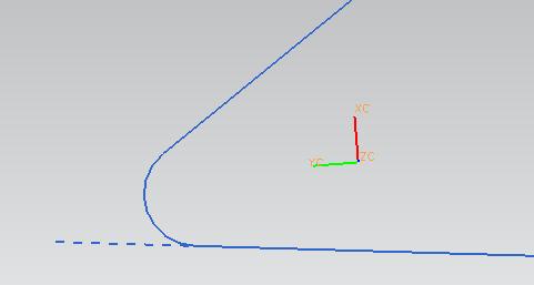

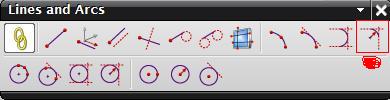

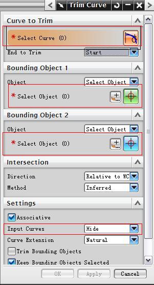

然后用图2所示命令裁减
6 X+ ^; ]' U& D4 m  p8 S" k/ y& a进入图3界面后,应该不用解释了吧,选择要裁减的曲线,然后选择要保留的范围,4 @5 b" g) S2 K  B9 R% e, N' q" H
然后就是不要部分要保持虚线还是隐藏的选项,OK就可以了
4 z5 U% q& Y( a图四我倒的
