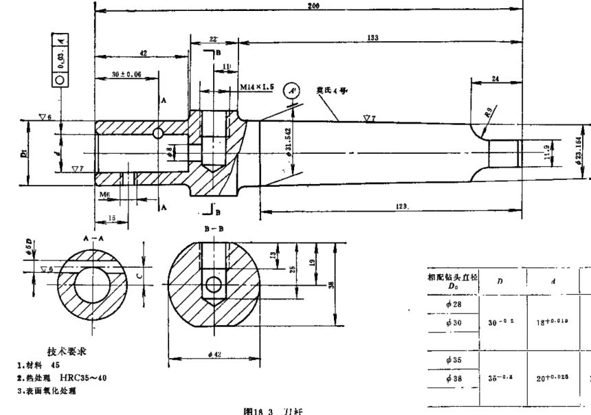

反锪孔刀杆我用的是45号钢调质淬火,硬度50~55HRC,请问硬度是否太高了?刀杆是否易断裂?谢谢高手指教!!
发表于 2008-11-6 09:38:52 | 显示全部楼层 来自: 中国吉林吉林市
不一种常见的误解是认为采用高硬度或高品质钢制造的刀杆可以减小挠曲量,但决定挠曲的变量之一是弹性模量而非硬度,应保证弹性模量E=30×106psi

刀杆的热处理硬度有要求,一般为HRC35—40,HRC50—55太高了,弹性变小,容易断裂。参考下图中的技术要求。
