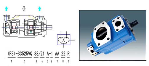

请教:
9 T. c9 j* X, g; Q* f8 n2 }叶片泵同其它类型泵比较而言都有哪些特点,价位怎样,那些行业常用?
( F, X0 ^- i; ]( d1 O0 ]8 a3 w举几个例子我会很感谢的

叶片泵与其它泵比较具有噪音低、振动小、效率高、结构紧凑、成本低的特点,运行速度范围大,物料粘度适应范围大,压力、流量易控制,控制响应时间短。广泛用于工程机械、车辆、机床、锻压机械、塑料机械等的液压系统。

汽车行业用的比较多,一般压力都在20MPa以内,国产的价格比较便宜,几百元一个,进口的就比较贵了!
