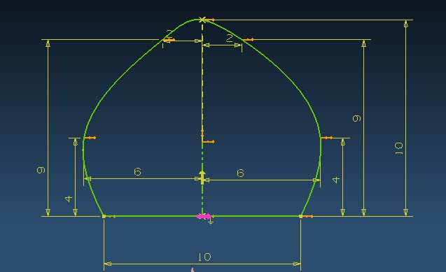

进入草图后,画了直线和中心线后。点样条的命令,设置为3次方,然后大致画出样条曲线的外形,定义了中间最高点和中心线共线约束。如下图:+ ^& i% V* |- h- n4 Y* i  U" r: W! y% w
2.jpg 9 ?8 ]! S. T- f  T4 d4 q8 U+ O
) h3 t% f4 z) _

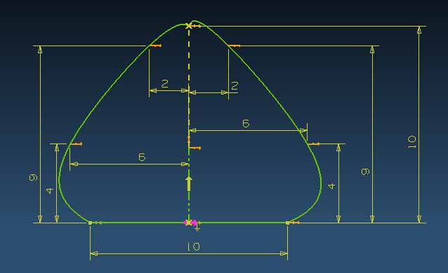

然后标注控制点的尺寸,标尺寸的顺序是:左边尺寸4,9,6,2,然后是右边尺寸4,9,6,2,最后标注中间点尺寸10。标尺寸的时候是标注一个就更新一个。.结果如下图:尺寸是对称的,但画出的样条曲线并不对称。并不是我想要的结果。
1 }8 d9 d: \+ f/ d% [0 ^ 1.jpg 7 B6 U/ D4 K. I0 q) y3 X5 a! D
, t6 w4 c! g" l5 m8 f* O9 P* u, G
如果延迟更新,修改完所有的尺寸后再更新,结果如下图,形状好了一些,但顶端还是不对称。& G. ~8 V4 D! T" {1 f; I5 _

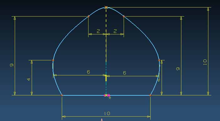

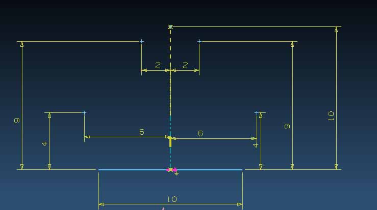

然后我用另外的方法,先画点,然后标注约束和尺寸,如下图;5 u! J* E! x: C3 [! P4 ?
3.jpg , p2 U! H$ m- }! m

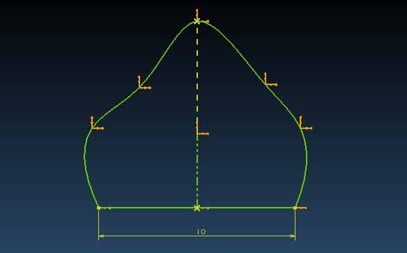

( Z' V9 J4 l% D0 C) [然后通过这些已存在的点画样条,结果样条对称光顺,是我想要的结果。如下图。
! ~( E2 C. o& }, d, Z+ n, m2 R2 d, C# E) a
4.jpg . e' N# H; J; g$ K$ y# j. J  V
因此我搞不明白,为什么约束尺寸都是一样的,第一次直接徒手画,然后加约束和尺寸。得到的结果不理想。第二次先画点,再通过点画曲线,得到了较好的结果。请UG高手来说说其中的原因?谢谢

先画点,标好尺寸,再画样条。否则不是想要的结果,只因UG每一步都限死,简单产品不外事,复习产品有分别。
 楼主| 发表于 2008-11-19 12:15:05 | 显示全部楼层 来自: 中国广东佛山
现在我都是先画点,再样条比较妥当
