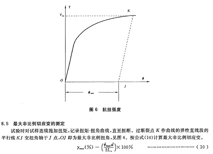

在学习机械工程师的资料中发现一个名词叫----切应实,符号是γ,单位是(%),计算公式为γ=ψd/2L,其中ψ为扭转角,d为式样的直径,L为试样的标矩长度

是切应变吧?5 b( n! r: v8 o- }& @
GB/T10128-2007 《金属材料 室温扭转试验方法》中的计算公式:
 楼主| 发表于 2008-11-7 08:10:23 | 显示全部楼层 来自: 中国山东泰安
谢谢了,我感觉这个名词不对,果然!谢谢你的帮助
