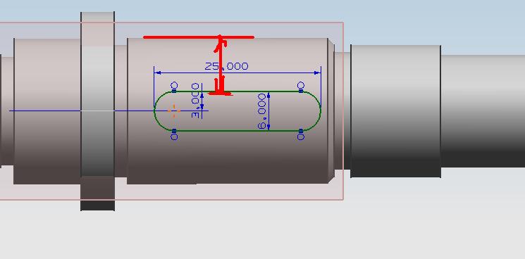

未命名.JPG " b( |7 u) F; |5 @; E& \1 N' W
/ O& V+ B# Y3 {实体的边线捕捉不到吗?   竖着的边线也捕捉不到
发表于 2008-11-6 10:36:35 | 显示全部楼层 来自: 中国湖北十堰
我怕是搞不成的。我想可以在那个平面上搞个投影线再做。
发表于 2008-11-6 10:37:44 | 显示全部楼层 来自: 中国湖北十堰
或者你把平面给去掉直接在实体上做。

0 Q* {% A/ E! ]; Q是不是用 键槽  命令?

) F5 M1 W/ {8 k: v, B投影 然后改成参考线  在标注吗?  t% y# W7 {  H, z1 D
: T1 z5 [& ?. p' l5 y) m& O4 ^/ S: P- @
可不可以向proe 那样 有参考命令  或者sw那样直接能点选边线标注

实体上画条线
发表于 2008-11-6 11:41:35 | 显示全部楼层 来自: 中国山东青岛
抽取边界线可以吗?

就是你所要的地方画线,这样省时!
发表于 2008-11-6 12:06:10 | 显示全部楼层 来自: 中国广东佛山
这个是UG的草图,当然和proe有区别,不能把proe的思路用在ug上

这种约束边线的方法,一般都是画条线来约束,不能直接约束的
" x9 ?" R2 j& G. n+ F+ v1 U( x# Y
" }  O1 l+ a% T+ D而且这个键槽约束中心重合更合适些,也更方便些

草图里面约束就可以

UG里做这到这样,母线不认。如果非得标在这的话,先用面做一个交线,然后再标,要不做一条轴线,标在轴线上也可以啊。

只有添加辅助线才可以标注的
