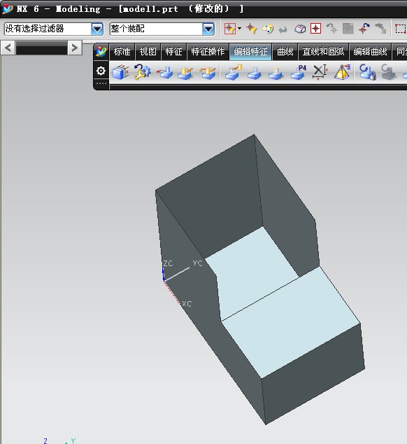

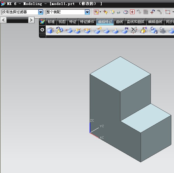

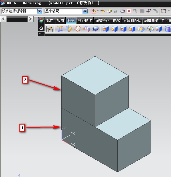

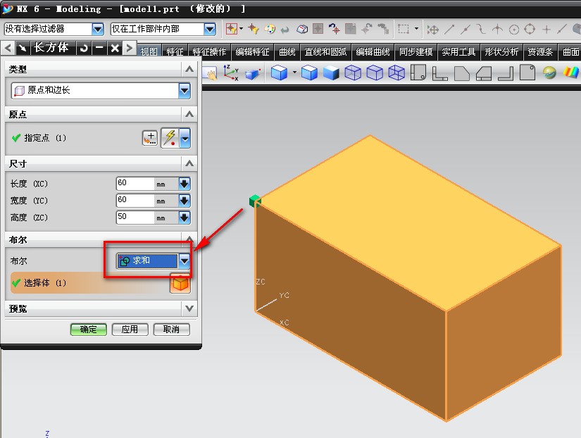

6.015一个致命问题是当2个实体相加后再去参数会出现烂面。有人说是系统问题,我看是软件的一个bug,理由如下:
, A: g1 @  C3 I$ y( ~4 K0 T9 N1、画图1所示的两个实体1、2,求和去参,则出现图2的烂面。
, [9 \4 y3 U* ~2、先画好图1所示的实体1,画实体2时在布尔选项选“求和”见图3,运用后去参则正常,见图4

是的,有同感,NX6布尔运算存在一定问题,不是很好用。

就是这些问题,我又用回5、0的了!
