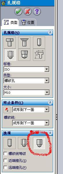

发表于 2008-11-6 14:31:39 | 显示全部楼层 来自: 中国广东佛山
SW2007
选这个选项一般都不会存在螺纹干涉了,试一下
