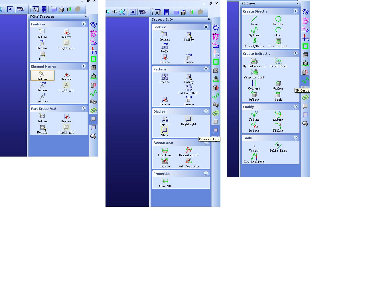

不知道以下3个系列的命令该如何使用?每个系列中的每个具体命令又该如何使用?望谁有资料的话让我学习下!谢谢!, J; b, u  Q, O% p
0 b2 r6 Y, x5 [, {: f3个系列分别是3D Curve(3D曲线)、U-Def Features(使用者定义特   征)、1 ]: ~( U" N, V3 m3 L
                             Process Info(加工注解)

发表于 2008-11-7 20:51:56 | 显示全部楼层 来自: 中国广东佛山
3d curve部分可以看基础教材,论坛上有
2 {0 g1 [9 p0 d  S7 J7 c; i$ c5 i; j* t; v$ p, ?
U-Def Features(使用者定义特征)部分是指你可以将你后续想一起操作的特征(这里可以是面、线、点)自定义成一个features或group,使用f2调出选择器可以用define feature来选取到,接着就可以用你想move或copy等操作
. {7 q7 ^" ]3 E$ N1 O
3 u, _9 c: i/ _3 m& l! \: i0 B7 }: e# PProcess Info(加工注解)部分是指你可以给加注3d说明零件,这可以同documention 3d模块一起使用
发表于 2008-11-7 20:52:43 | 显示全部楼层 来自: 中国广东佛山
其实你可以尝试一下,按照系统提示来
