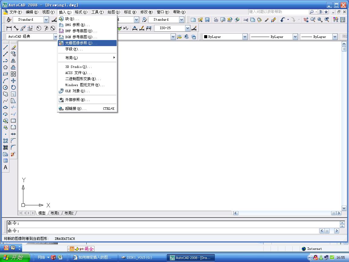

如何绑定插入的图片

应该是选择插入OLE对象。

也就是说如果说你采用的图像插入方式是OLE对象的话原文件删除也不会影响到插入的图像,如果说是以光栅图像方式插入的话原文件删除后会显示为文件名或文件路径。。。。。

插入图片后,图片要和cad图形在同一文件夹,不然在别处打开看不见图片。我想问能不能绑定在别处打开一样能看见图片。

用acdsee或windows画图打开图片→复制,然后在cad中单击下拉菜单→选择性粘贴→位图→保存。
' v  r) Z) R! F" v6 C4 v; I8 q
& j5 C) o! ^) R, R3 Z4 f. O, R单击插入→图像管理器→如果有插入的图片就说明是外部链接,这样插入的图片如果改名字或者移动位置,cad就会出现一个方框,框内是外部图片所在的路径。如果没有,就说明图片是内嵌在cad图中的。
