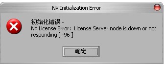

这几天寝室网络出了点问题,无法链接上网,之后就打不开UG了。后来可以上网了,然后我试着自己停用了网络链接,UG也打不开,启用后就能打开,为什么?停用网络后打开时就弹出这样的对话框

这和网张应该是没有关系的,朋友。
发表于 2008-11-6 18:30:16 | 显示全部楼层 来自: 中国北京

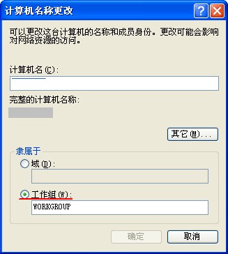

UG跟连不连网没关系,但是要是有域的要注意,因为有域的话,断开与连接网络计算机名会变化

ls的说清楚点,谢啦!应该怎么设置才可以呢
发表于 2008-11-7 06:28:51 | 显示全部楼层 来自: 中国山西朔州
看一下这张图。
