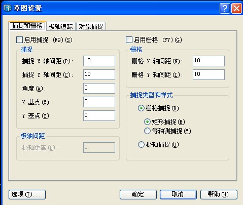

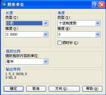

在CAD中,怎么设置捕捉的精确度。计算面积时的精确度怎么设置。我的怎么总小数点后就两位呢???
发表于 2008-11-6 18:10:10 | 显示全部楼层 来自: 中国辽宁鞍山
计算面积得精度控制在  格式->单位 中设置

发表于 2008-11-6 18:16:44 | 显示全部楼层 来自: 巴基斯坦
上楼的说得正确,在法图时就单位标注方式 。文字样式等进行设置了。如果说你要对一个单位进行更改的话那也可能在“特性”里面单独去更改一下。。。。。不过在特性里更改了就不是那么精确了。。。。。

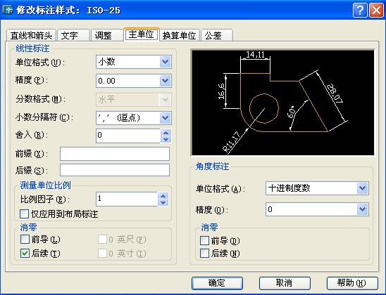

发表于 2008-11-6 18:37:41 | 显示全部楼层 来自: 中国广东汕头
各项设置精度方法:
) j" v6 d5 @& v查询的“格式”-“单位”# C  J' x. ]  m
" g2 [7 s3 T4 ]- K( h" i" S5 |* u  @
捕捉的====工具-草图设置

2 W: N8 r( W: T
标的“格式”-“标注样式”
