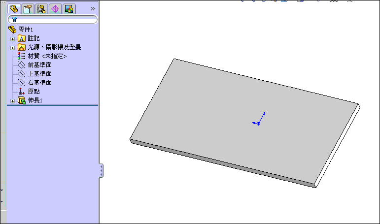

在一个圆柱的上表面上导入异型孔,发现面不对,应该在下表面导入,现在想把异型孔改在下表面上,请问如何改,谢谢

編輯異型孔在你要的面重選位置做一個孔,再編輯3D草圖把先做不要的孔位置的點刪除就OK啦!2 d- s- u+ K* |- M: f
