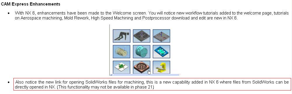

发表于 2008-11-6 22:54:22 | 显示全部楼层 来自: 中国北京
看6.0的What's New  上说,6.0开始支持直接打开SW,不需要转化哦
