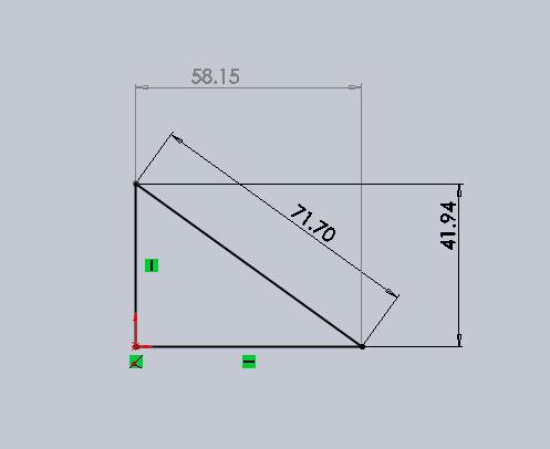

# V8 A" L7 K6 U  N" s  Z斜边的尺寸怎么标注?
# b9 |  r7 W  M# V3 c" X斜尺寸怎么标注?
发表于 2008-11-6 18:43:24 | 显示全部楼层 来自: 中国浙江杭州
给一个长度尺寸,和一个角度,或者断点坐标
发表于 2008-11-6 19:58:11 | 显示全部楼层 来自: 中国山东青岛
先标一个X向或Y向的垂直尺寸,再标一下这条斜线和X轴或Y轴的夹角就可以了。
发表于 2008-11-6 20:48:19 | 显示全部楼层 来自: 中国河南新乡
如图,可以只标一斜边长度及角度,也可以标注斜边的坐标尺寸!
