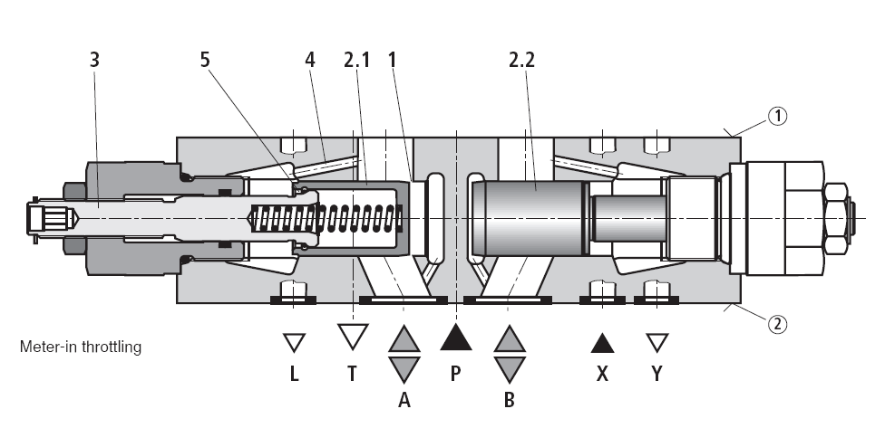

按理论上说,单向节流阀应该是两个口,即使是两路工作也应该是四个口。但力士乐样本中的x,y,L,T口是怎么回事?如下图示  D' y6 v, g8 X, @9 |. v* _1 q4 h

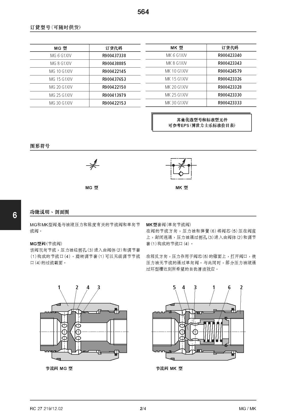

另外,力士乐的样本有没有中文的,怎么网站上的全是英文的!" S+ g) y: H- H

你的理解没错,单向节流阀无论哪家的都是两个工作口A,B口,但你看到的这个比较特殊它属于叠加式的,样本中的x,y,L,T口不是工作口,只是其它和它叠加在一起的阀要用的通道.

% l6 T! y/ X* m6 Q那么说P口和x,y,L,T口性质一样,P口是其他阀进油口,X控制控制进口,Y控制控制进口,T为回油口,是这样理解的吗?
发表于 2008-11-6 21:18:38 | 显示全部楼层 来自: 中国上海
对,是这样的.另外你说的中文版力士乐样本我们论坛里就有http://www.3dportal.cn/discuz/viewthread.php?tid=601709&extra=page%3D1

十分正确,P、L、X、Y、L都是供叠在单向节流阀上面的其他阀(如减压阀、换向阀),这是叠加阀的一个特点。这一点和rexroth公司MK管式单向节流阀一比较就十分清楚了。
