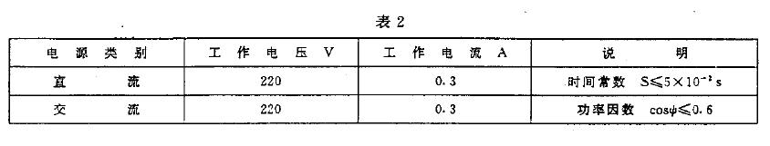

国标中规定气体继电器的接点容量是不小于66VA,这怎么解释?并且有感负载又是指什么?

你所述的气体继电器应是指“油浸式变压器及油浸式有载分接开关保护用的气体继电器”。
2 E# Q' T1 T* }+ C4 G此保护装置,“由于变压器内部故障而使油分解产生气体或造成油流冲动时,使继电器的接点动作,以接通指定的控制回路,并及时发出信号或自动切除变压器。”
) h$ {; T0 u. V& _7 |由上可知,当气体继电器通过电磁开关装置切除变压器时,其负载电磁开关装置当然是当然属有感负载。所以标准规定了这种气体继电器接点的容量要求如下:
5 N# j/ h) G2 @2 _3 k' f5 s# J& X
) |5 B& l9 g& C; o: s, R' m' A, y“继电器的接点在表2规定的工作条件下,应能承受不少于1000次的开断与闭合试验,且试验后接点应无烧损。”9 x/ s6 t3 \1 w. j% |' m) j- Q
