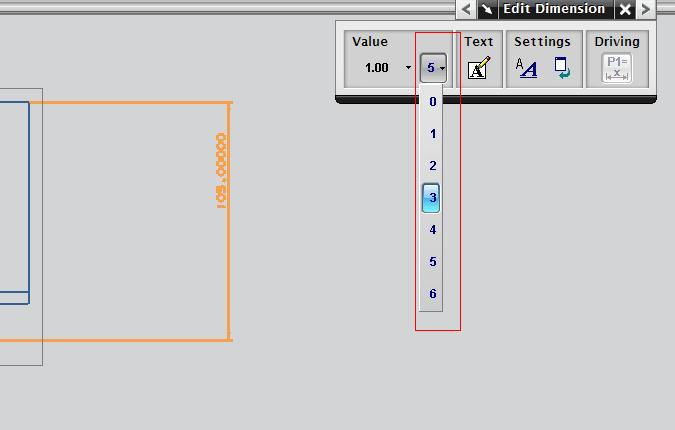

你是不是没有改过小数点位数啊,6.0默认是1位小数,
1 p- o" a/ @; q+ P0 F1 x; U更改如图所示,想保留几位就选几
阿帕奇 + 3

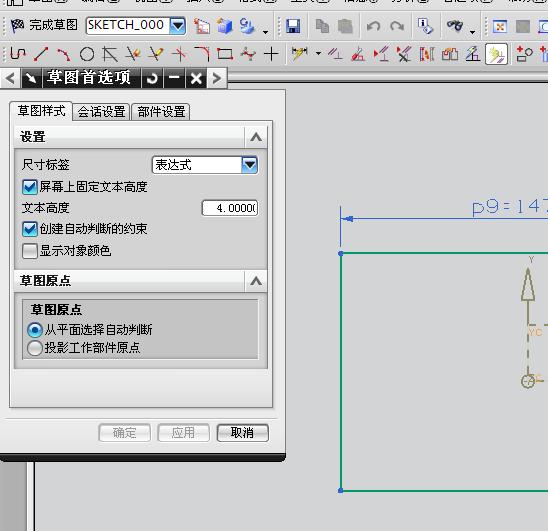

在首选项--草图--草图首选项里的小数点位数里修改。

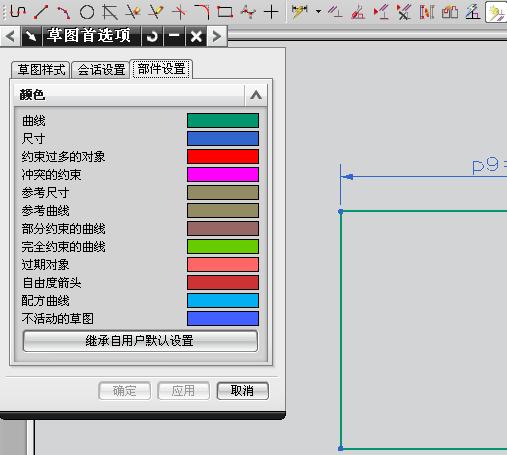

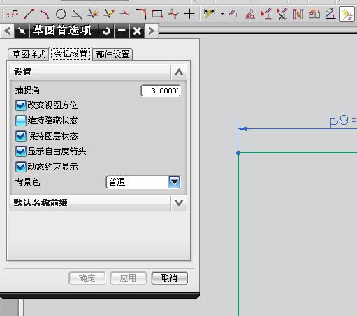

简直是瞎扯淡!
( D# a% p- b. D8 M0 I% @; c: C麻烦你给大家找一找
发表于 2009-5-11 11:21:39 | 显示全部楼层 来自: 中国湖南常德
怎么把需要位数的改成默认值 ;) ;) ;)
! E0 ]) C. f# }: N( \" ~楼上设置是针对每一个尺寸的呀
