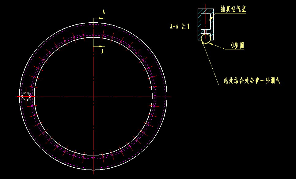

小弟准备计一套吸附装置:
- P" O9 r; R( |1。吸附物品:直径600mm断面直径为4mm橡胶O型圈(比较软)( ~# u4 J% j% \% }3 S. i
2。思路:准备加工一个内直径600mm环形铁圈内部是空心气室,并在内侧加工沟槽(放进O型圈),并钻上40个直径2mm小孔抽气吸住O型防止掉出来.(不可能完全密封会漏气,所以抽真空的力度要强)
: c0 e$ u" o$ e7 n" F3。问题:环形空心铁圈加工可以解决,但是真设备选择比较难.1.真空发生器(以前用过,但真空力度比较小)2.水环式真空泵,体积比较大3.旋片式真空泵,没用过不知道抽真空力如何?* }1 w4 i+ B7 K9 E
附上示意供大家参考!!!1 |) u& E  g7 s9 ]
各位高手有无好的方法给小弟出个主意!!!!!

可以用真空吸附的方法吸住O形橡胶圈。选型前先进行一些有关计算。3 k: j) l  @& ?) l9 u2 K
1  O形橡胶圈的重量,按尺寸计算为 0.03 kg ( 比重按1.3计)" o+ K- q  p% H$ A9 F3 E
2 40个φ2mm小孔的总面积为 1.256cm^2 ( 平方厘米 )。8 F7 }+ _& _. {, }2 c8 Y4 r
3   真空度在50%时的吸力为0.5 kg / cm^2,40个小孔的吸力为:0.5×1.256 = 0.63 (kg)
- _0 H# [) c8 X# A+ q& k9 O# b     远远超过O形圈的重量,即便漏些气也能吸住。0 f5 m/ K" e& q9 g: C( D/ d' d+ _0 }
4  确定抽气量,小孔的进气速度按 1.5m/s  计算,40个小孔的进气量为:1.5×0.0001256×60=0.0113  ( m^3/min )=11.3 ( L/min )5 e( D2 }) o  U: y" y
考虑到漏气,选用40--50L/min  叶片式真空泵。

不明白你为什么要设计这样的装置?有什么特殊用途吗?另外不知道你要求的真空度有多高?感觉好像是不高。据我所知,真空设备的密封圈没有采用这样结构的,即便是高真空度的设备也没有这样结构的。

建議你改變設計!  b3 Y# L  G# ]1 H+ |8 i. H4 w  M
將O型環溝(方型)改為鳩尾型溝,5 Y3 _+ r5 f" t8 F
這樣不需抽真空,O型環也不會掉出。
