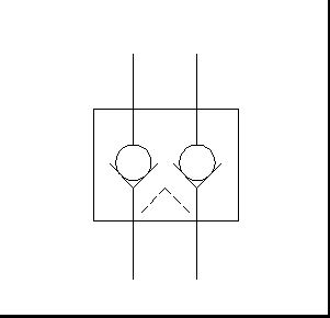

[求助] 这样的单向阀怎么用,什么时候动作?
发表于 2008-11-6 22:16:05 | 显示全部楼层 |阅读模式 来自: 中国江苏泰州
图示的单向阀怎么用,什么时候才能动作?有大大能告诉我吗?在线等
发表于 2008-11-6 22:50:33 | 显示全部楼层 来自: 美国
没看懂内虚线是接什么东西干嘛的
发表于 2008-11-7 11:34:44 | 显示全部楼层 来自: 中国上海
你的图线条有问题.这个应该是双向液压锁.# g6 l5 t' V, _& H6 E* v0 G
功能就是锁定和保压
qhdhcs + 3 技术讨论
发表于 2008-11-7 11:37:38 | 显示全部楼层 来自: 中国北京
画的不全,是不是画者有误。估计和三楼说的一样
发表于 2008-11-7 11:51:39 | 显示全部楼层 来自: 中国重庆
跟二极管差不多,单向流动时可应用,压力高时就动作
 楼主| 发表于 2008-11-7 23:37:53 | 显示全部楼层 来自: 中国江苏泰州
我也是估计是用作联动单向阀,一个动作另外一起动作。应该不会是画错的,这是在进口的液压剪板机原理图上用来调整角度用的,有谁了解下至液压缸的动作原理么。有了解的我可以传上图纸。
发表于 2008-11-28 23:05:27 | 显示全部楼层 来自: 中国内蒙古呼和浩特
如果楼主没有花错的话,可能是双向液压锁。
发表于 2008-12-4 23:43:17 | 显示全部楼层 来自: 中国甘肃兰州
看不太明白
发表于 2008-12-5 08:27:51 | 显示全部楼层 来自: 中国上海
液压标准符号没有这样的,看不明白
发表于 2009-8-12 17:00:12 | 显示全部楼层 来自: 中国重庆
应该是双液控单向阀
发表于 2009-8-12 17:29:56 | 显示全部楼层 来自: 中国重庆
好像液压锁,就差虚线没联好
发表于 2009-8-12 21:12:48 | 显示全部楼层 来自: 中国湖北鄂州
没有见过,楼主说有.请画出结构示意图就一目了然.
