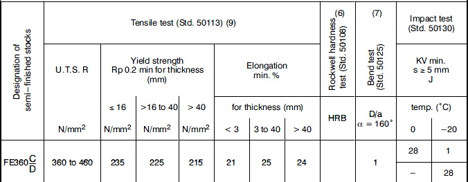

请问材料FE360可以用那种国产钢代替?
4 ~" A  e$ c* |* s0 A/ o同时请问360代表什么,最少抗拉强度?
1 D0 C" \- F1 h. q4 I* F请问相关的标准?

FE360是意大利菲亚特公司的材料标准,标准号为52891  u' V' q. ?1 D* }7 K
360指的是抗拉强度360~460Mpa
2 G' H/ `% O& v4 t# k# `具体化学成份为:C 0.17%max  P 0.045%max   S  0.045%max 其余成份无要求  I6 G+ T* }0 r5 ?- O! @$ Y3 k

基本上可以用国产Q235代替,提醒您注意两点:1.厚板的屈服极限Q235低于Fe360;2.低温冲击功要求。
