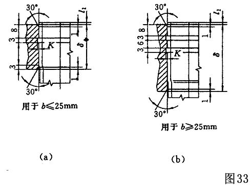

GB151中的第68页上的图33 中的(a)上面写的是用于b≤25mm,请问b具体指的是什么?是指胀接长度还是另有解释,我翻了一下标准注解,也没有找到相关解释。

发表于 2008-11-8 08:27:32 | 显示全部楼层 来自: 中国浙江绍兴
我认为这个b是错误的,应该是管板厚度δ
liuhob + 2 应助
发表于 2008-11-8 11:01:23 | 显示全部楼层 来自: 中国山西太原
图33中标注的管板厚度是δ,而下面写的是b≤25mm,这里b指的也是管板厚度,显然是矛盾了。应将图下面的b改成 δ,或者将图中的 δ 改成 b,这样才统一。

发表于 2008-11-8 18:35:50 | 显示全部楼层 来自: 中国湖北黄石
注意到这个问题了,但我认为这个b是个印刷错误,应该是管板厚度δ,就没有在意.

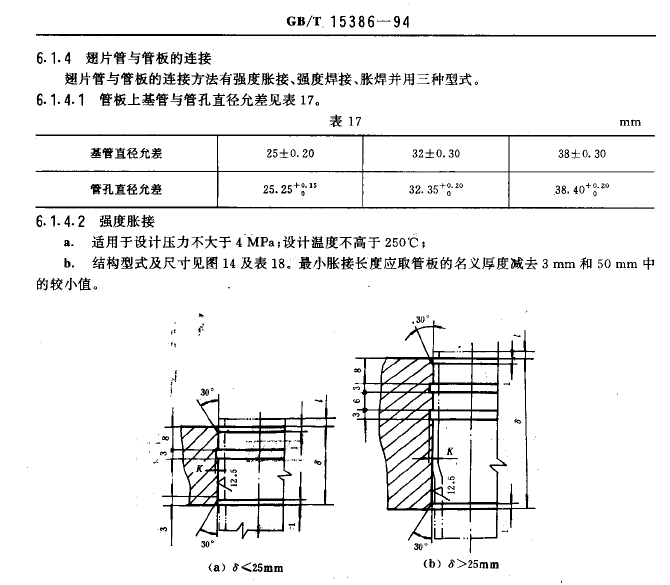

发表于 2008-11-10 08:21:23 | 显示全部楼层 来自: 中国黑龙江哈尔滨
b应该是指管板的厚度,附件是GB/T15386-94《空冷式换热器》中翅片管与管板的连接形式,其形式与GB151中的一样,

发表于 2008-11-10 09:25:41 | 显示全部楼层 来自: 中国浙江绍兴
不会吧,难道楼主没有GB151的勘误表?勘误表已经把这里修改过了,b应该是δ,即管板厚度

 楼主| 发表于 2008-11-13 09:31:17 | 显示全部楼层 来自: 中国山东济南
原帖由 大家 于 2008-11-10 09:25 发表 http://www.3dportal.cn/discuz/images/common/back.gif3 H- `# x" F& a: i
0 M- \. H; K( Z. m/ O2 d9 @' o  i) P1 E勘误表我的确没有,但我仍质疑一点,初版是错误的,可以原谅,但一而再再而三的再版就不应该了吧。既然可以发行勘误表为什么就不能在发现错误后,再版发行做出修改呢?还有业内人士可能人手一本151,但不可能人手一本勘误表吧。
 楼主| 发表于 2008-11-13 09:55:26 | 显示全部楼层 来自: 中国山东济南
问题已经解决,我已经拥有了一份151勘误表:
