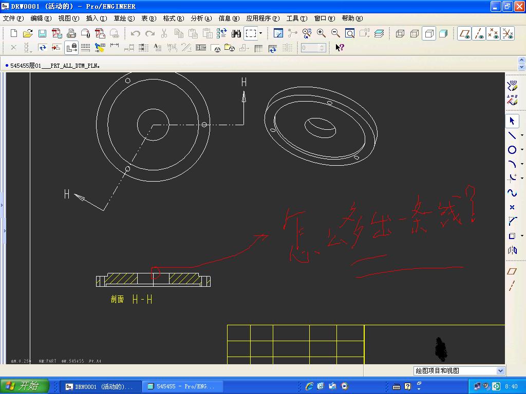

pro/e  旋转剖  多了一条线. ?' b; t0 ?% F6 `* _9 l* r

疑惑·····你这个剖出来咋个左右都不对称吖?左边好像少了一根线?
 楼主| 发表于 2008-11-7 09:33:06 | 显示全部楼层 来自: 中国江苏苏州
图片你放大了看   没少 是多了中间一条

发表于 2008-11-7 12:29:49 | 显示全部楼层 来自: 中国江苏徐州
我觉得是你显卡的问题
发表于 2008-11-7 12:44:46 | 显示全部楼层 来自: 中国北京
刷新一下看看

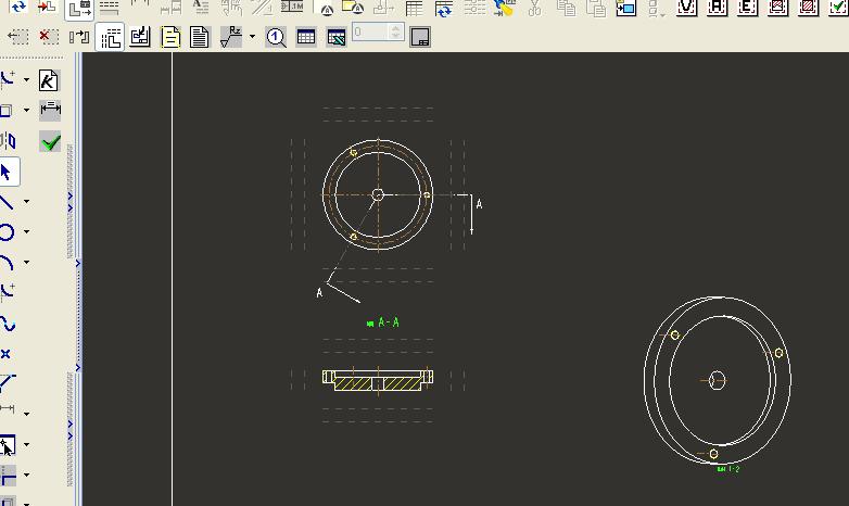

发表于 2008-11-7 19:38:30 | 显示全部楼层 来自: 中国浙江台州
在绘图选项里将show_total_unfold_seam设置城no即可

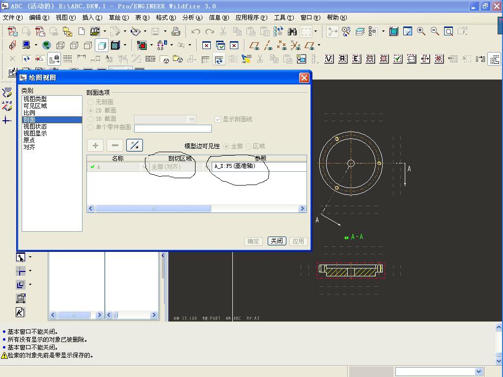

发表于 2008-11-7 20:04:10 | 显示全部楼层 来自: 中国江苏苏州
我来回答楼主的问题,关键是在剖面选项中要选择轴对齐  b( p/ S2 }; T; x
看图片ABC-1/ z: w' D$ X- l
我把prt文件传上来,楼主自己看吧,有问题可以提出来

发表于 2009-6-28 16:55:34 | 显示全部楼层 来自: 中国广东中山
总结了一下:
; p2 f6 ]/ b" w        1.首先需要将show_total_unfold_seam 选项值改为 no, w5 d# |2 }( t; f) k2 C4 k
                2.同时需要在产生试图时候设置:剖面的剖切区域改为,全部(对齐),并在参照选项里面选择中心轴。
