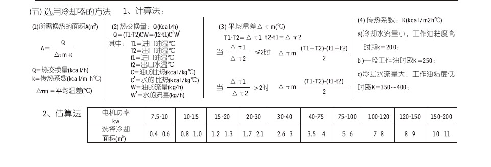

[p]我们做了一个液压系统原来用的是冷却器GLC3-6,现在电机功率加大一倍(原75KW,现在2x75KW),油箱加大一倍,冷却器也想加大一倍,选GLC3-12,不知这样能否保证温度,(液压系统动作过程完全一样,只不过现在是两套相同的回路共用一个泵站),还有BR型板式冷却器效果怎样,听厂家说比GLC型的要好,面积大时优点就更突出,不知道是不是这样,该怎样选型,谢谢。

水冷却器的计算
我是个液压新收,请各大侠指点指点。
9 H3 {& @3 {7 c! Q; Z( v4 B计算水冷却器有效冷却面积时,进油和出油温度以及进水和出水的温度怎么选?

我单位新做了一套液压站,电机功率是7.5kw,但是使用散热面积是2平米的多管水冷却器,油温还是太高,请指点一下,大概是哪儿出了问题。谢谢。

我告诉你一个捷径,找个做冷却器的生产厂家,让他们算,既省事,又不会错。0 ~4 _: t! D0 |$ L* v* p) D8 d. N
你还可以让他们把计算方法告诉你,或者你要他们的计算书,一般他们都会给。

其实,各个设计手册上面都有计算方法

冷却器的选择
选冷却器时,如果按公式计算的话,需要知道现场许多工况,很复杂的,我选冷却器一般都按照电机功率的经验表选, m7 f4 i# d7 U
电机功率KW           冷却面积(平方米)/ t3 s7 q9 ]' Y5 f" J
7.5-10                     0.4,0.6; `  F% ^- i" G' E: `3 M
10-15                      0.8,1.0
" Y# S  I0 s! q+ Y; n15-20                      1.2,1.3
. N; D+ f. g: e# R& p5 _$ o. O20-30                      1.7,2.1
) o% N$ M- f  S( [) O30-40                      2.6,3.0- b  k2 ]' H+ l/ K( ^: b
40-75                      3.5,4
9 p4 a/ o% h/ a: s" ?75-100                    5,6
# M0 ], _8 X8 G5 X- y100-120                  7,8% U, r( r( U4 _7 l) z! o9 T9 t
120-150                  8,9
9 ~4 Q; A% Z6 m- J! _" {* _) \150-200                  10,11
