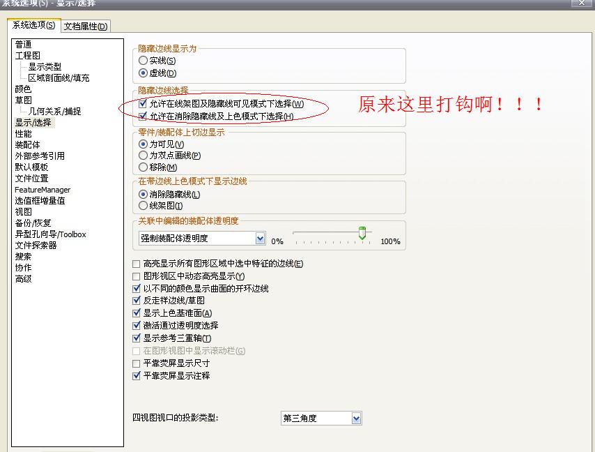

[已解决] SolidWorks 2009 怎么不能选中 隐藏线???
发表于 2008-11-7 09:17:52 | 显示全部楼层 |阅读模式 来自: 中国浙江
如下图所示+ b9 e5 P" i' a
2007就可以直接选中
' t. Z0 Y. r8 T0 W- u& ?( u; c2 M7 [- z  t; K3 P
是 选择 隐藏线* ~- x- q% G% f# r
7 ^4 A; T4 V# q( Z" U
[ 本帖最后由 rhzjr 于 2008-11-7 09:29 编辑 ]
发表于 2008-11-7 09:21:55 | 显示全部楼层 来自: 中国山东青岛
选择好以后,右击-选择其它,楼主用这个试试
 楼主| 发表于 2008-11-7 09:27:40 | 显示全部楼层 来自: 中国浙江
选择其它 只能选择面的
: R4 J! o$ h4 J2 ?! R! ]我是要选择隐藏线
 楼主| 发表于 2008-11-7 09:36:33 | 显示全部楼层 来自: 中国浙江
原来是默认选项没打钩
