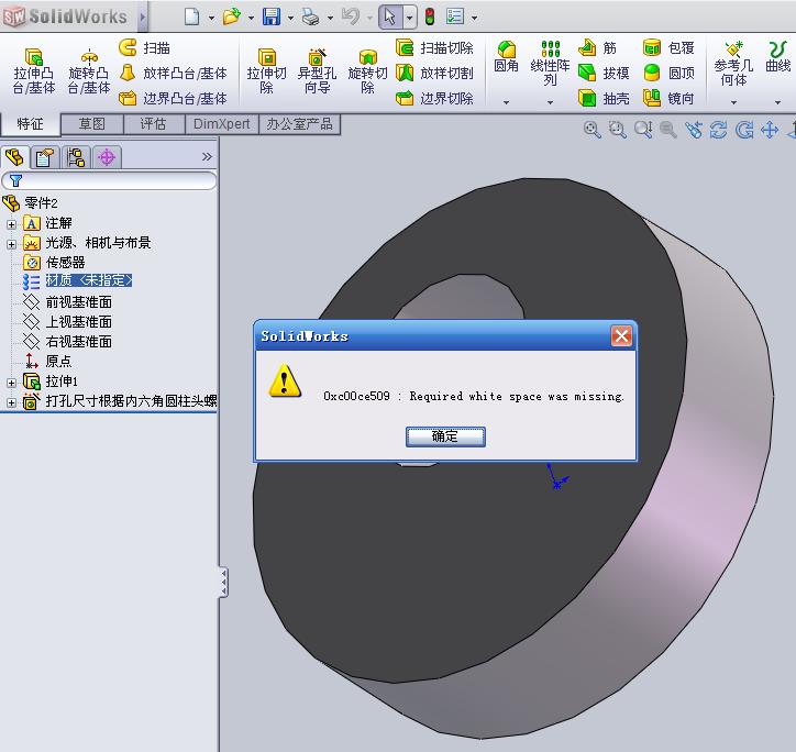

请问为什么我的SolidWorks 2009 SP0.0在右键单击“材质”,选择“编辑材料”后会出现如下错误提示:
. m  D" T  t. `  T/ \ 未命名.JPG ; s" M1 k! V( y. M: p& ^
, K, @4 W5 \2 R8 L1 Z8 m
另外:请问原来自定义的sw2008的材质数据库怎么才能在SW2009中使用?谢谢!

你的材质库需要配置以下方可使用。
 楼主| 发表于 2008-11-7 16:32:42 | 显示全部楼层 来自: 中国四川资阳
请问应该怎样配置?
发表于 2008-11-7 18:26:54 | 显示全部楼层 来自: 中国广西桂林
这是你以前的材质库的原因,sw09已经不支持以前版本的材质库了,把它删掉吧,或者不要指定材质库的文件位置,一切都会好了
发表于 2008-11-7 22:18:54 | 显示全部楼层 来自: 中国浙江宁波
SW2008在使用SW2007材质库也一样出问题。
