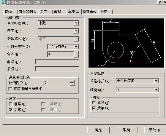

我已画好图形,并进行了标准。由于当时是按照1:1绘制的,现在发觉无法打印出来,
5 g+ _: f: X" }2 G+ H' S% }4 i最好能改成1:3的比例,不知怎么改。要求比例修改后,尺寸标注应该不变

例:执行缩放命令将图形缩小到原来的1/3,修改标注样式,比例因子设置为3。
4 ~; I% n7 `) X3 }: I$ m 110.JPG

如果是打印的话,你可以不用修改比例+ `& H; N5 k* q7 ~* F
用窗口打印会更好

合理的方法是修改打印比例为1:3。建议在布局中打印出图,具体可参考这个帖子【转帖】三言两语——话布局
