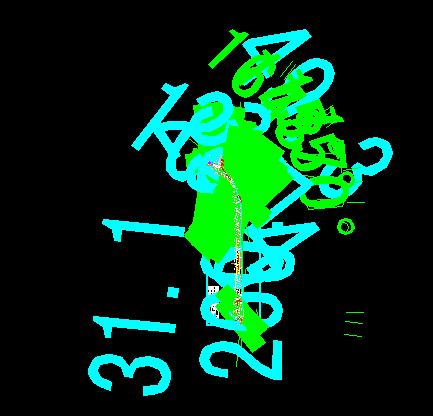

[已解决] 为什么我的图复制到一个新的CAD中就变化了呢?怎么可以解决啊 ?
发表于 2008-11-7 12:06:13 | 显示全部楼层 |阅读模式 来自: 中国山西阳泉
我可以把我的截图发来,为什么会变那么大啊, 是标注的问题吗 ? 标注也要看比例吗 ?第一张是原图 第二张是复制后的图
发表于 2008-11-7 12:41:06 | 显示全部楼层 来自: 中国陕西西安
我想是标注同名设定不一致引起的,我设计图的过程也有此现象。

发表于 2008-11-7 13:06:41 | 显示全部楼层 来自: 中国福建厦门
很多这样的例子,
0 b4 D4 G  h, b1 A. j# }- w6 _' }4 T2 _把画好的CAD图粘到别的CAD中发生变化.
; A  j: M; R. ^5 X; ~可能是两个CAD里面的设置不同所致吧.
发表于 2008-11-7 13:53:20 | 显示全部楼层 来自: 中国山东烟台
应该原图纸中  使用了设置的样板 ,而新的环境没有原图纸中的样板  所以会产生移动后字体等错乱现象

发表于 2008-11-7 16:26:30 | 显示全部楼层 来自: 中国辽宁鞍山
重新将标注得参数设置一遍,然后将所有标注更新

发表于 2008-11-7 17:12:44 | 显示全部楼层 来自: 中国广东佛山
快捷键MA。。笔刷命令。
+ r4 I! z- i1 @4 _9 x* m+ e功能:特性匹配
发表于 2008-11-8 09:11:01 | 显示全部楼层 来自: 中国广西
字体设置不一样

回复 5# djtwiseboy 的帖子
出现这种问题后,首先检查一下都有哪些重名且不同的设置,然后再UNDO退回去,在其中一个文档中重命名,也就是不要让不同的设置重名,再重新复制粘贴。
发表于 2008-11-8 15:37:53 | 显示全部楼层 来自: 中国上海
是你标注用的字体的文件设置和新图里的不一样,即字体文件名是一样,设置不一样。
发表于 2008-11-9 01:05:49 | 显示全部楼层 来自: 中国河南焦作
看看自己的样板设置和新图的是不是有区别。比如缩放比例。全局比例。
