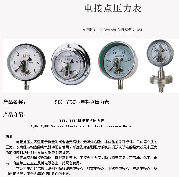

能用电流表来监控压力表吗??就是压力超过规定压力的时候自动切断电源

没见过这类控制方式;/ T2 N( X8 u- H: c7 U1 K
但有专门的[电接点压力表],到达设定压力值,就会有讯号发出,接入控制回路就可切断电源

楼主的这个想法可以实现,安装一个带传感器的电流表。事先可几次实验,当压力达到某一规定值时,看压缩机的电流,因为随着压力增大压缩机电流也跟着增大。达到这个电流值电流传感器就向执行装置发出指令,由执行装置切断压缩机电源。! U+ q* H% N1 {) H, j7 n( u
但这种方法不好,不如直接用压力传感器驱动执行机构使压缩机切断电源。这个方法准确、直接。

保险丝主要应用于短路保护;还不如用热继电器,而且能复位。
' ]+ m' @, ?0 z: U1 m3 ?" G0 d9 |# W. s7 v
建议你尽量用电接点压力表,最为准确可靠。

点接点压力表可以控制的压力范围是多少??
发表于 2008-11-10 16:33:31 | 显示全部楼层 来自: LAN
回复 6# shsingle 的帖子
至于产品选型,以咨询厂家为准;如:
, h) B# |3 N- X4 a南京万达(集团)在限公司:http://www.chinawanda.net/A_67_128.htm

这是一个简单的压力自动控制问题,电接点压力表是通常采用的压力变送元件,而且压力控制范围很大,楼主为什么不采用一般通用的方法,而非得绕远呢?
