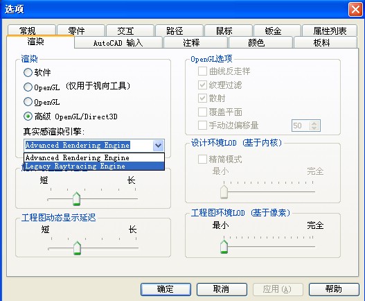

弹出来一个渲染窗口,太小了,看不清楚渲染效果。我想让渲染时直接在大窗口进行,但是没找到选项里那一项是设置这个的。希望大家指点一二~~谢谢!

这是2008版的改进,可以通过如图选项更改,选择蓝色高亮部分就可以了
