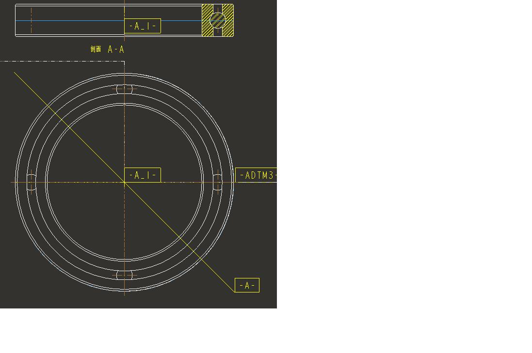

[已解决] 如何在PRO/E新建的图中画一个带角的旋转基准面
发表于 2008-11-7 15:42:26 | 显示全部楼层 |阅读模式 来自: 中国江苏南通
如何在PRO/E新建的图中画一个带角的旋转基准面。在线等等

发表于 2008-11-7 15:54:47 | 显示全部楼层 来自: 中国天津
你说的是做个和现有基准面成角度的的另一个基准面么?
发表于 2008-11-7 16:01:48 | 显示全部楼层 来自: 中国上海

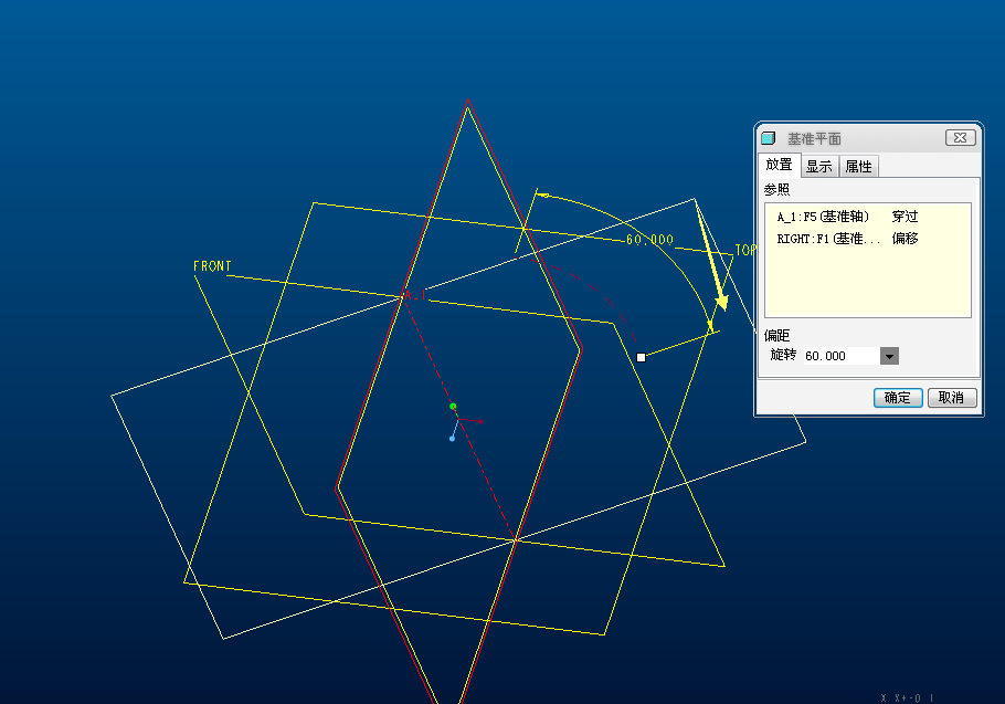

先做个轴
发表于 2008-11-7 16:03:35 | 显示全部楼层 来自: 中国天津
先做个轴然后在建面,因为要做旋转的,所以必须要有个轴才行!

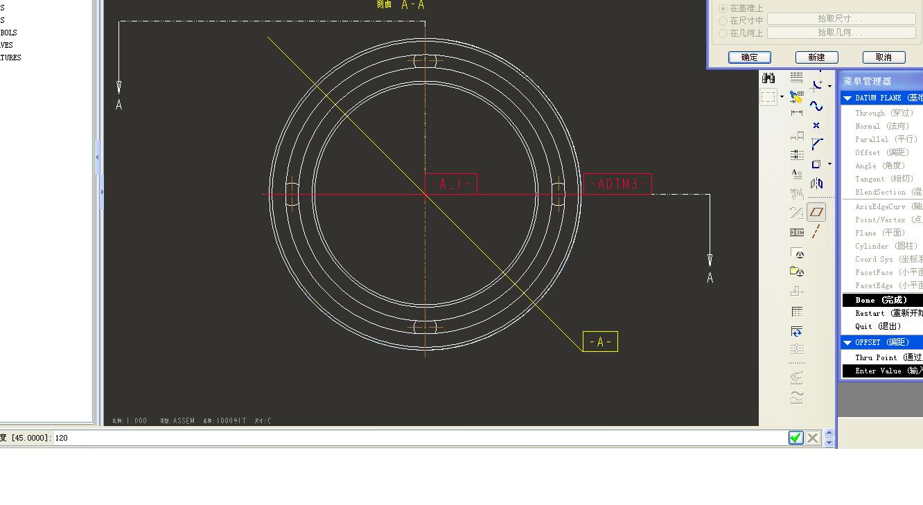

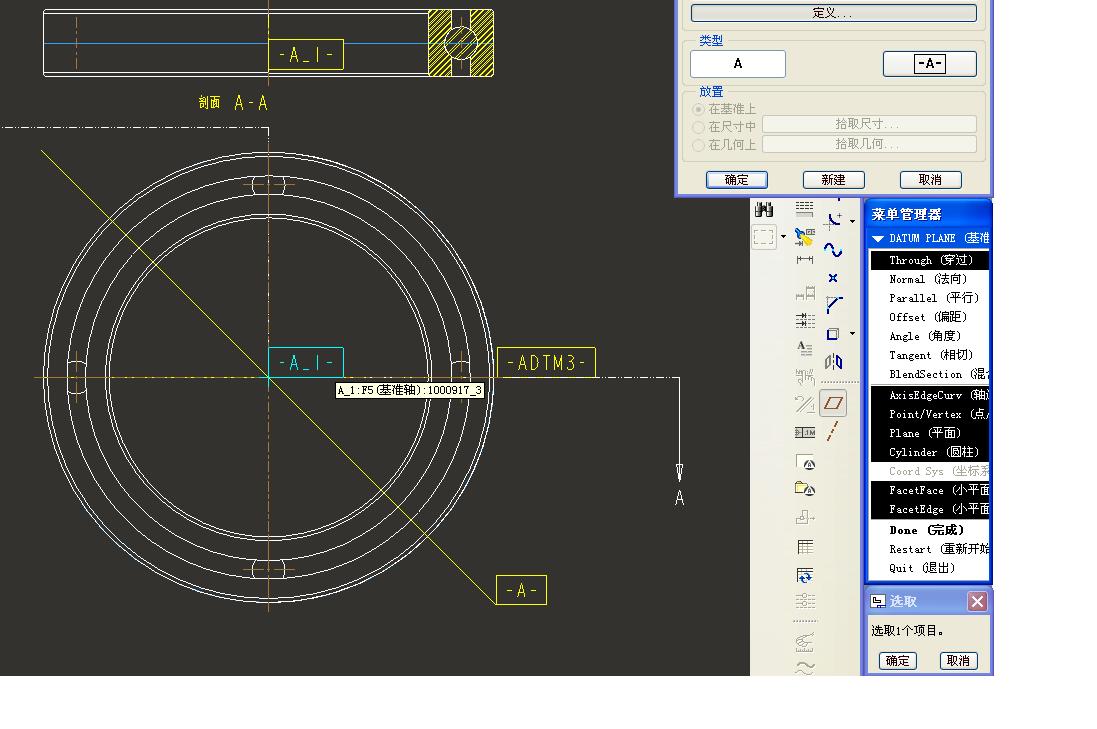

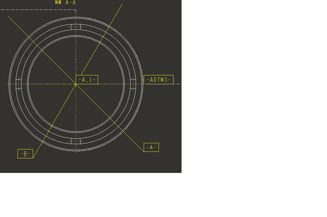

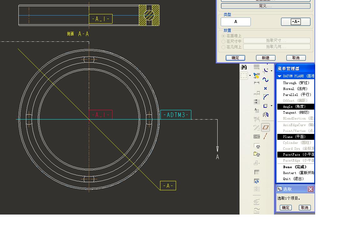

发表于 2008-11-7 22:32:19 | 显示全部楼层 来自: 中国辽宁朝阳
楼主是说在工程图中某一视图中创建基准面是不?4 {! Z# t5 D6 M+ D0 @" n* z; l0 i
更在零件实体中一样,只是选参照不好选,可以先把对应轴和基准面设为带框基准,其余基准就可都不现实。9 y! Q* G0 T9 Q9 S, i; Q
方法: 穿过---选轴A-1, 角度----选基准面ADTM3----完成-----输入值120度完成

发表于 2008-11-8 08:17:41 | 显示全部楼层 来自: 中国安徽合肥
有过参照面的轴或线就可以了.两者选中,就会有设置旋转的角度提示!
