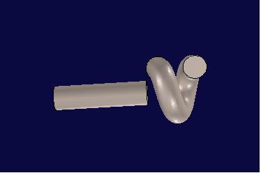

 楼主| 发表于 2008-11-18 08:46:43 | 显示全部楼层 来自: 中国湖北武汉
楼上的同胞你好  我尝试了下你说的办法  有以下问题:+ p. X: B- i/ o, a/ G& e# g5 F* E0 l
1:无法确定弹簧内径,保证跟圆柱直径一致
/ P* m3 ?0 h" D& z( f) l2:找不到改变弹簧粗细的参数,这个弹簧也太粗了7 a5 f, K; C2 e1 r4 d) c* _; i8 c8 A
2:弹簧无法插入到圆柱里面去,在图中就是弹簧无法向左延伸3 ^% n; k1 I  ?. P, F. S0 l, P
# _& H. {$ z+ U0 G) g
不好意思,我是新手,问的问题太简单,希望你能不厌其烦+ j9 _/ N* B6 f6 [; y2 R
发表于 2008-11-18 09:14:47 | 显示全部楼层 来自: 中国山东潍坊
修改弹簧的直径和截经啊
发表于 2008-11-18 13:09:59 | 显示全部楼层 来自: 中国天津
修改弹簧内径:
2 ~1 ~+ x) V1 o$ \+ g0 N7 j0 d3 n1、把来弹簧的包围盒击出来,再击右键,在右键菜单里选择“加载属性”就可以出现弹簧的属性菜单,在出现的界面里编辑弹簧的属性。
/ E: ]/ j7 \& Y3 W* F. Q" p- J# C2、用三维球来移动弹簧或圆柱。, o& T* x, M; E6 B: i
注意:编辑三角弹簧时,W值(高度)要小于螺距,否则就会出现错误,
% ?. B3 w0 `0 y+ E0 \祝你成功!
