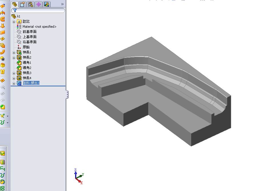

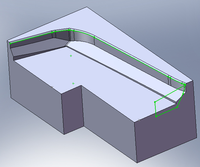

我想在实体中将轮廓沿图中的3D路径剪切,,,,每次用扫描时候,路径只能选择一条,,,请问该怎么做!谢谢!

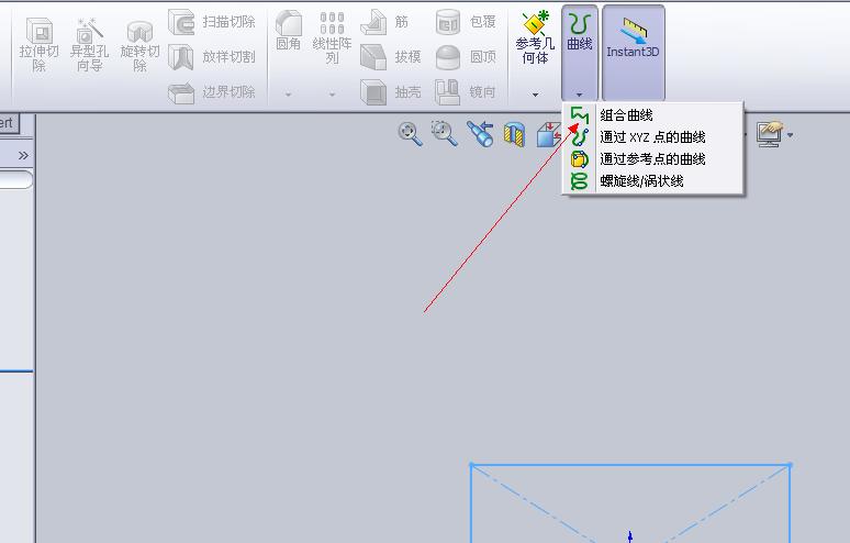

如下图所示,在特征里有一个组合曲线工具,点其可将多条不连续线段组合为一条连续的线段就可以扫描成功了!

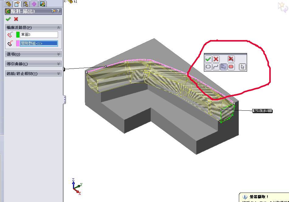

发表于 2008-11-8 11:55:38 | 显示全部楼层 来自: 中国广东惠州
用選擇管理器選就好了阿!# O* A0 [4 }+ F. a9 F
