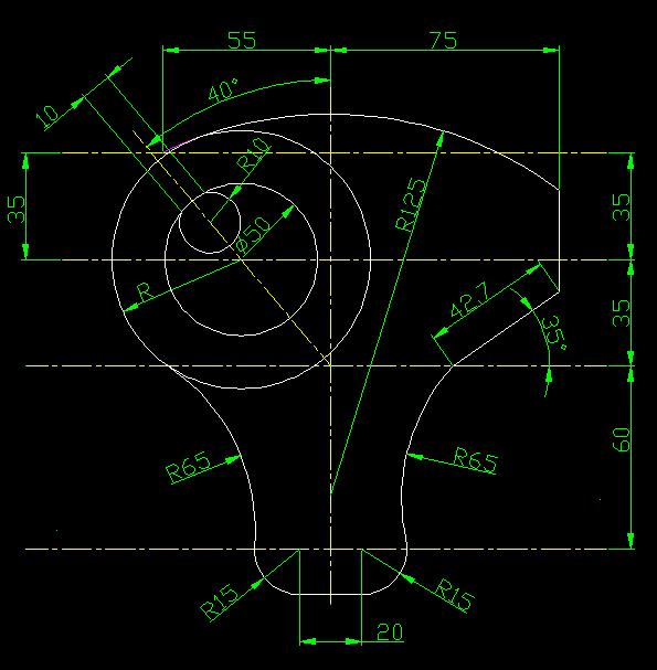

请教一下CAD版块里面基础综合练习4的图怎么画?看了一下午都不知道怎么画(太菜了 )高手能否指点一下?

发表于 2008-11-7 16:28:40 | 显示全部楼层 来自: 中国广西南宁
关键在粉红线处要搞明白
发表于 2008-11-7 16:32:43 | 显示全部楼层 来自: 中国辽宁营口
我也这么认为
 楼主| 发表于 2008-11-7 16:50:35 | 显示全部楼层 来自: 中国广西贺州
那右边R65。42.7的直线35度怎么画
发表于 2008-11-7 17:15:46 | 显示全部楼层 来自: 中国广西南宁
先画右边42.7,通过移动可得,再通过相切、相切、半径画出右边R65。
 楼主| 发表于 2008-11-7 17:30:23 | 显示全部楼层 来自: 中国广西贺州
红线部分是否是R125圆弧的延伸???

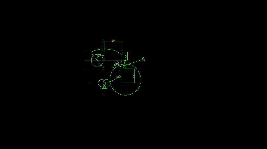

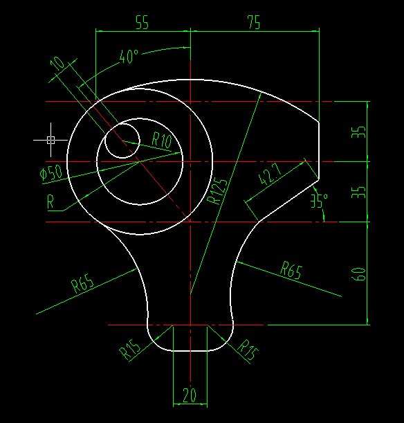

发表于 2008-11-8 10:11:15 | 显示全部楼层 来自: 中国浙江宁波
回复 1# 桂林小飞 的帖子
看了一下cad那边,对于R来说,每个人的结果好像不太一样,我按照我的方法绘了一个也不知对不对。% O: O2 j- L# ?
% T6 G* g. j1 P8 r/ y[ 本帖最后由 dongchongxiacao 于 2008-11-8 10:12 编辑 ]
绘图视频.part01.rar
1.91 MB, 下载次数: 295
绘图视频.part02.rar
556.87 KB, 下载次数: 170
发表于 2008-11-9 17:12:52 | 显示全部楼层 来自: 中国河南郑州
原帖由 桂林小飞 于 2008-11-7 17:30 发表 http://www.3dportal.cn/discuz/images/common/back.gif: W, M+ K2 x- n* o6 E
红线部分是否是R125圆弧的延伸???
! C/ w, J2 g! d5 V5 d. G
1 X5 a8 z, U9 i0 D, ~) O这一点应该可以肯定。而且要用35和55这两个数据画R125的圆弧(交点、切点、半径)。至于R应该不难画,与Φ50同心,与R65相切。6 h( ?% C* [) L3 \5 |& R- `7 A
" U6 u9 m9 o- s1 `" t' t* C[ 本帖最后由 fanfu 于 2008-11-9 17:14 编辑 ]
 楼主| 发表于 2008-11-10 09:12:17 | 显示全部楼层 来自: 中国广西梧州
多谢各位前辈的指点,小弟懂了,谢谢~~
发表于 2009-4-3 11:04:39 | 显示全部楼层 来自: 中国河北石家庄
原帖由 fanfu 于 2008-11-9 17:12 发表 http://www.3dportal.cn/discuz/images/common/back.gif
* K' e2 ~2 |4 K4 B5 ^
8 o) H6 Y6 Y0 j5 ^# s. q1 w/ v, Q  x7 ~
* h: D! O( ]$ @( D& B$ \
那个粉红线好理解,要用那个线索来画大弧的。
7 n1 D- s0 a& @* U! i
9 @: W$ a/ e, f8 gR应该是和R125相切的吧?左边的65可是有了R以后才能画出来的
发表于 2009-4-3 18:00:00 | 显示全部楼层 来自: 中国河南郑州
那么长时间了,怎么又把这帖翻出来了。“R应该是和R125相切的吧?左边的65可是有了R以后才能画出来的”——没错,应该是这样。
发表于 2009-6-2 17:46:59 | 显示全部楼层 来自: 中国福建泉州
谢了 为这苦思了2天郁闷 菜鸟的悲哀啊
发表于 2009-6-2 18:37:32 | 显示全部楼层 来自: 中国福建泉州
65R哪搞错了大侠指教一下
我的R65和42.7切不了
发表于 2009-6-3 16:30:38 | 显示全部楼层 来自: 中国福建泉州
回复 7# dongchongxiacao 的帖子
大侠可以搞个CAD的视屏吗  拜谢了

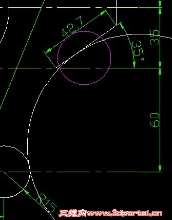

发表于 2011-5-19 23:24:39 | 显示全部楼层 来自: 中国江苏苏州
5#
. i/ p% p0 {; ]& m! ehttp://images/common/online_moderator.gif 发表于 2008-11-7 17:15 |新手如何挣论坛积分,提高权限 | 只看该作者   w9 J7 C  m/ V9 _2 I) x, i
+ U7 s7 `5 ]2 B. y
  ~! Z) p& C2 k# _, o3 [) g# W) Y+ j7 i9 Y( a
5 d0 j: A) K1 G3 q) p% m
) u8 \5 u% b" r  S( ]
! _9 o9 c+ ^' J5 B* Q
) t7 X" ?9 u; E6 S3 _3 w: v# M' |
0 [& ]4 M: y/ N7 s+ A: {( C画好42.7的边,相切相切半径后65圆弧与42.7边的切点在42.7线中,不在下端点。请问是否是我理解有问题,两个相切一个是R15的圆另一个是不是42.7的边?请指正!
发表于 2011-5-19 23:28:36 | 显示全部楼层 来自: 中国江苏苏州
