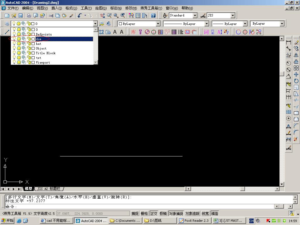

发表于 2008-11-17 15:06:17 | 显示全部楼层 来自: 中国山东烟台
你可以看看 是不是把 标注线的图层  关了 / 隐藏 / 锁定了
3 S& @- N/ D( S6 L1 Y6 X% i( f% m0 y截个图 你看看.红线圈里面的你看看是不是都开了1 R, [. _- \' X- O- F+ l8 G
DIM 是标注线图层,根据你的标注图层 看看前面的8 q; N" g2 h/ A- Y: j' V
