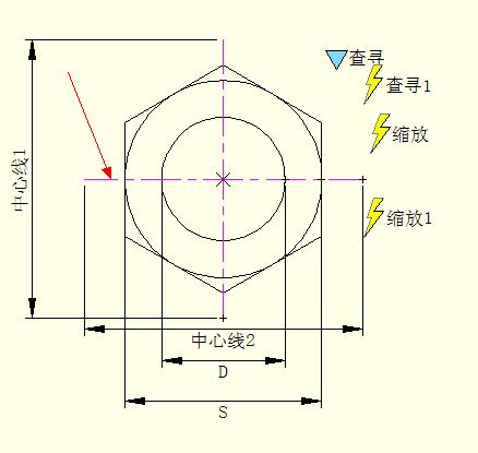

我说的意思是在动态块中使用了虚线的中心线,在螺母小的情况下,虚线还看得清楚,大了以后看着就快成一条直线了,所以我想问一下在哪能设置一下这根线的比例,在缩放以后能跟着螺母的大小,线型比例也跟着变化?3 k# g5 |& e. ~6 U& f6 k/ |

那就不能用缩放动作,可以用可见性参数.
; J# q! `" F$ S+ N! `0 S  Z每一个规格对应一组设好线型比例的中心线,用查询动作控制其可见性

用可见性的思路比较好!
