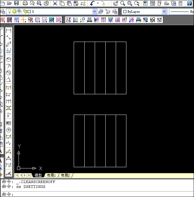

在cad中我不能对象捕捉该开了我都开了啊,就是不能对象捕捉啊 弹出这样的东西 命令: _mid 未知命令“MID”。按 F1 查看帮助。
% U4 V6 E( ^0 H& L" R2 t命令: _non 未知命令“NON”。按 F1 查看帮助。
( ~4 z# Z  I+ `命令: _mid 未知命令“MID”。按 F1 查看帮助。) {, s) o) v  a1 h. _
8 H* k7 A6 {0 }+ {8 b+ \" M我用的是2007的版本  我上一个删了又下载了一个还是这样
, L. Y, \* v% \0 c" x肯定我自己的原因
, `& P2 ~% Y- i3 u" l" c, d" i  e请那位高手帮帮忙

回复 1# 8017556 的帖子
“对象捕捉”是在执行命令时用。
2 M" I  b/ w3 K6 }% x你是什么命令都没执行当然就是这个结果。

 楼主| 发表于 2008-11-12 10:00:55 | 显示全部楼层 来自: 中国浙江杭州
呵呵
知道了 是我事先没在绘图确认对象就 ctrl加右键选对象捕捉了
