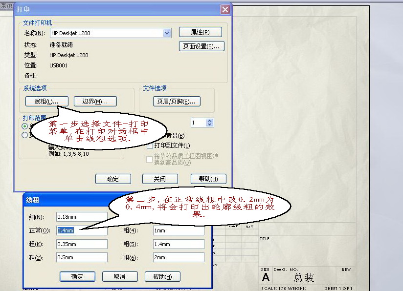

我使用的是2008,不知道在工程图中怎么让投影试图的线条比尺寸标注的线图粗?; r% X; V$ P: l. ^4 U
我的意识就是在打印出来的效果明显一些,否则容易分不清实体和尺寸标注。
发表于 2008-11-7 20:57:51 | 显示全部楼层 来自: 中国江苏无锡
在打印中可更改线粗的方式来实现,见图:

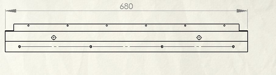

 楼主| 发表于 2008-11-7 21:10:49 | 显示全部楼层 来自: 中国北京
我使用的是2008,不知道在工程图中怎么让投影试图的线条比尺寸标注的线图粗?我的意识就是在打印出来的效果明显一些,否则容易分不清实体和尺寸标注。 就是图中的680这个尺寸标注线我想让它打印出来的时候变浅一些,尸体的线不变细

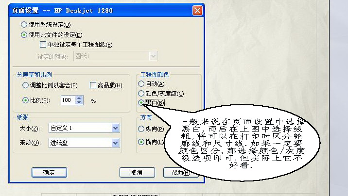

发表于 2008-11-7 21:28:12 | 显示全部楼层 来自: 中国江苏无锡
工程图打印时,一般是黑白打印吧!因此在页面设置中经常选用黑白选项,如下图:

1.单击选项 (标准工具栏),或单击工具、选项----文件属性--------线型
5 v  I* U2 r6 i: M0 E5 k# b2.设置可见的边线为粗就搞定啦------绝对行的.你原来肯定设置为了正常
