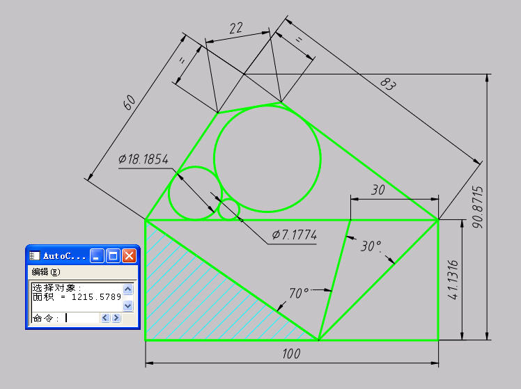

完成练习。

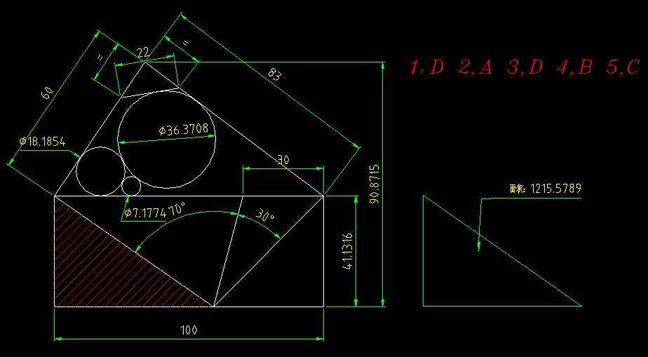

做题练习。' X+ u0 ^' b5 @! ?

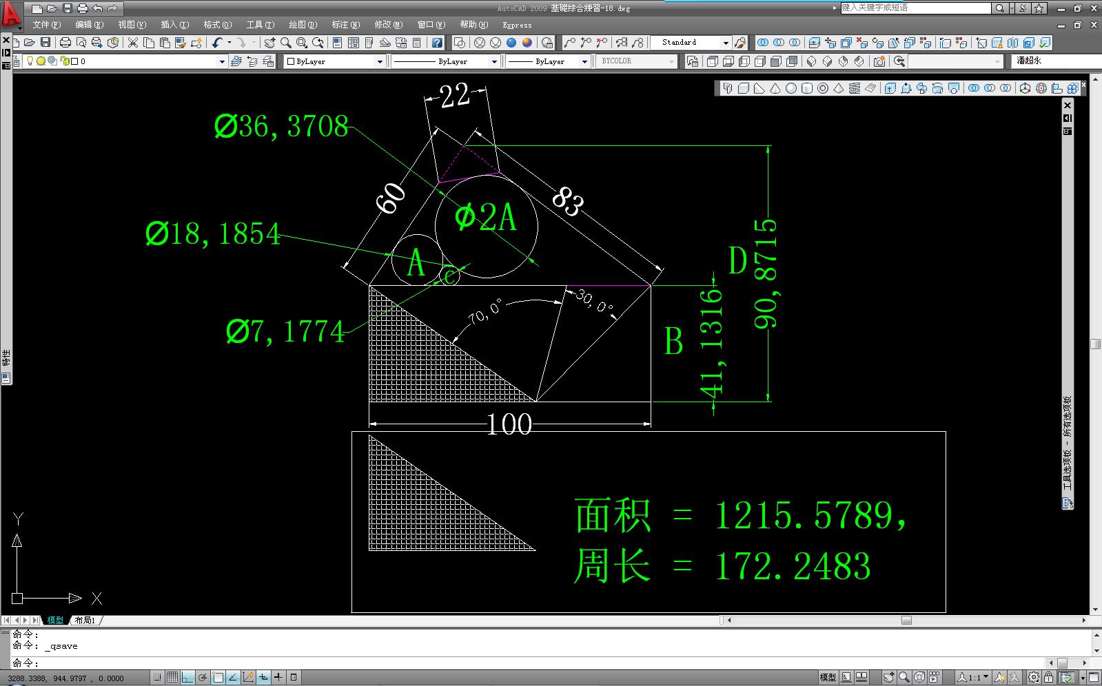

1.D   2.A   3.D   4.B   5.C

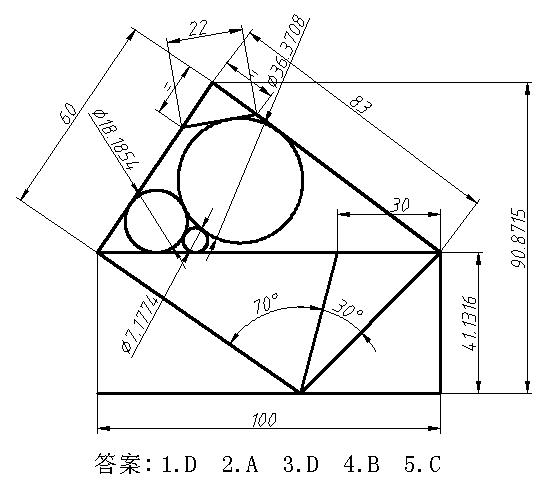

11楼的“新手”是高人啊!图中ΦA与Φ2A的圆想不出怎么做,看了你做的,很受启发。不知道原理是什么,能否说明一下?
; s4 g9 M& N- b3 V* ~) o* _8 G4 c: M+ _
                                           以前做的
( X6 p/ ?5 J4 {  D, Z3 H2 I+ C 基础综合练习18原答案.jpg
; C/ G& @* U" g* ]' }
$ m2 A% K: l7 F                                     现在做的
$ }2 E! }3 a# y7 }, c- H: Z 基础综合练习18答案.jpg 1 m2 M* z# j9 ^9 X6 i. l4 I2 X! T3 K

呵呵......找相似缩放嘛
/ s7 e- i! n/ q" U- {, n% m  Mjoseflin老师和shaonx老师题目里有很多这样的吧:lol: - I7 c) t6 x& Q% k2 p1 A$ Q" {

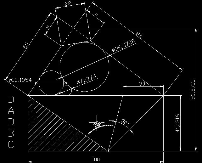

偶的答案与众不同 18.JPG 18.dwg (46.87 KB, 下载次数: 1)

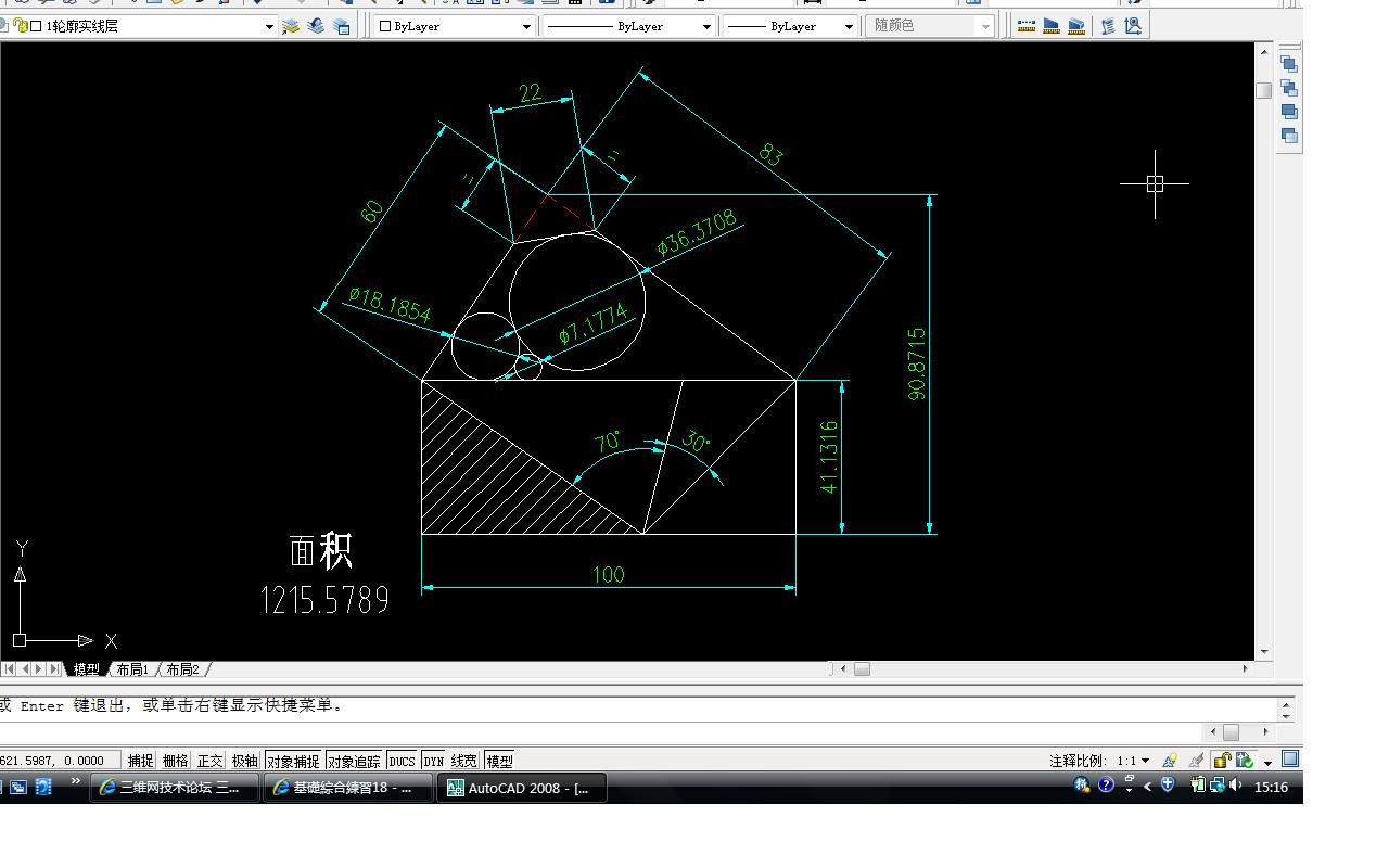

学习学习,,,,,,,又长见识了 晕图片好难上传
( i& M  \4 Z) ^9 W
. h6 e, y$ h0 t1 I7 a  o  W8 j  p[ 本帖最后由 pcyong 于 2008-12-6 15:14 编辑 ]
