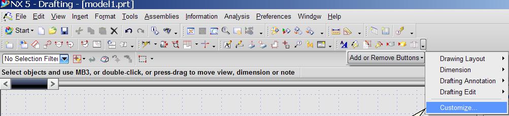

大家好小弟刚刚开始接触UG,由于是自学所以很多不懂的地方今后还须向大家好好指点~各位现在用NX6版的多吗为什么界面的图标一个个都那么大。绘图区太小了。怎么样才可以把工具栏的图标改小?可改否?

1见图1进入自定义设置。

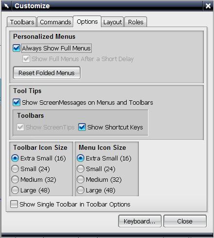

2 ~1 h4 E; I! l: Z  y& d2见图2选择options来设置图标大小。

奇怪了 我的设置之后还是那么大 只是比以前小那么一点,不像楼主的图标那么小啊?! R2 d2 ], l5 R! R2 L8 b5 K" c9 x1 H
