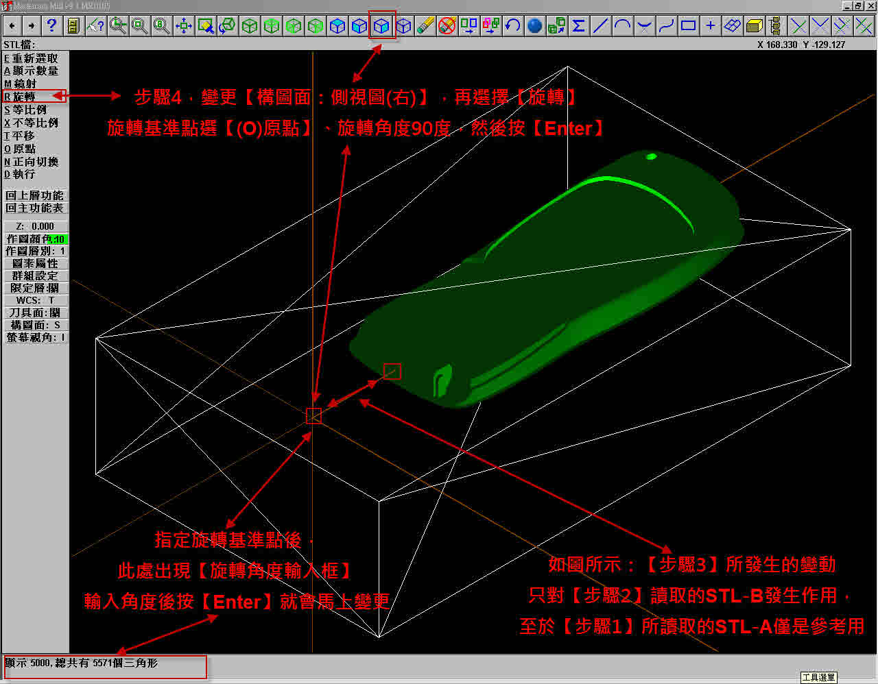

在此:
3 P3 ~* b* ^/ W- X1 G5 m先感谢友站的网友【林公子】和【断翅】MM的点化, C/ u3 Y+ t- Q9 L0 I
终于试出了将原STL檔,重新编辑后,再另存新STL檔的方法
$ d8 V  b- [6 {1 @& E* L) L% u% M: R, i以下兹将个人在该友站回文,在此和大家一起分享、讨论….^^
8 b. F4 v! R" [' Z- R* H# G. _
4 X- O7 u# d6 ]& M**********************************************************************7 Y* z: d2 i: B% H* ^+ E
3 n4 {2 e) m; ~' G
….测试了一下,稍微修改描述方式如下:+ _" R3 b1 u& ~2 ^' Q" }* {$ J; j) I( j  a
一开始就用【(X)图形转换】读取STL,而不是【读取】STL后再用【图形转换】; Y( P! g/ |' e8 V  l+ i$ n
欲修改的STL取檔步骤:【档案→(V)档案转换→STL(X)图形转换】
4 C1 G6 L3 I8 E, u" l; }5 i(以上最后一步骤,千万别选【(R)读取】,否则会失败….)
  j- K. A/ g- L( {  b另因直接用此一方法读取待修改的STL后,无法再选取该STL图素….(预设是全选)# ?: |; c( D' W' N
故可作一些前置作业….(例如绘制基准点、旋转轴….等,以下用另一STL作参考图)
6 i5 K: d0 g* P5 e & N4 `/ ]4 M+ F4 G+ P
1--前置作业….(若只是做简单变动,此一步骤可省略)" P7 M& }% d# y: ~9 |* y
用另一STL-A作参考图形….(白线线条): `- B0 g1 e( j" S( J& F! N
用一般读取STL的方式【档案→(V)档案转换→STL(R)读取】读取参考图形STL-A
& D6 m9 s0 e8 ]) u0 k& e$ W5 V(STL-A是之前用【边界盒】方式,以STL-B为参考所做的【实体素材】外型)
- ]4 p2 O7 E2 f8 i& b' N

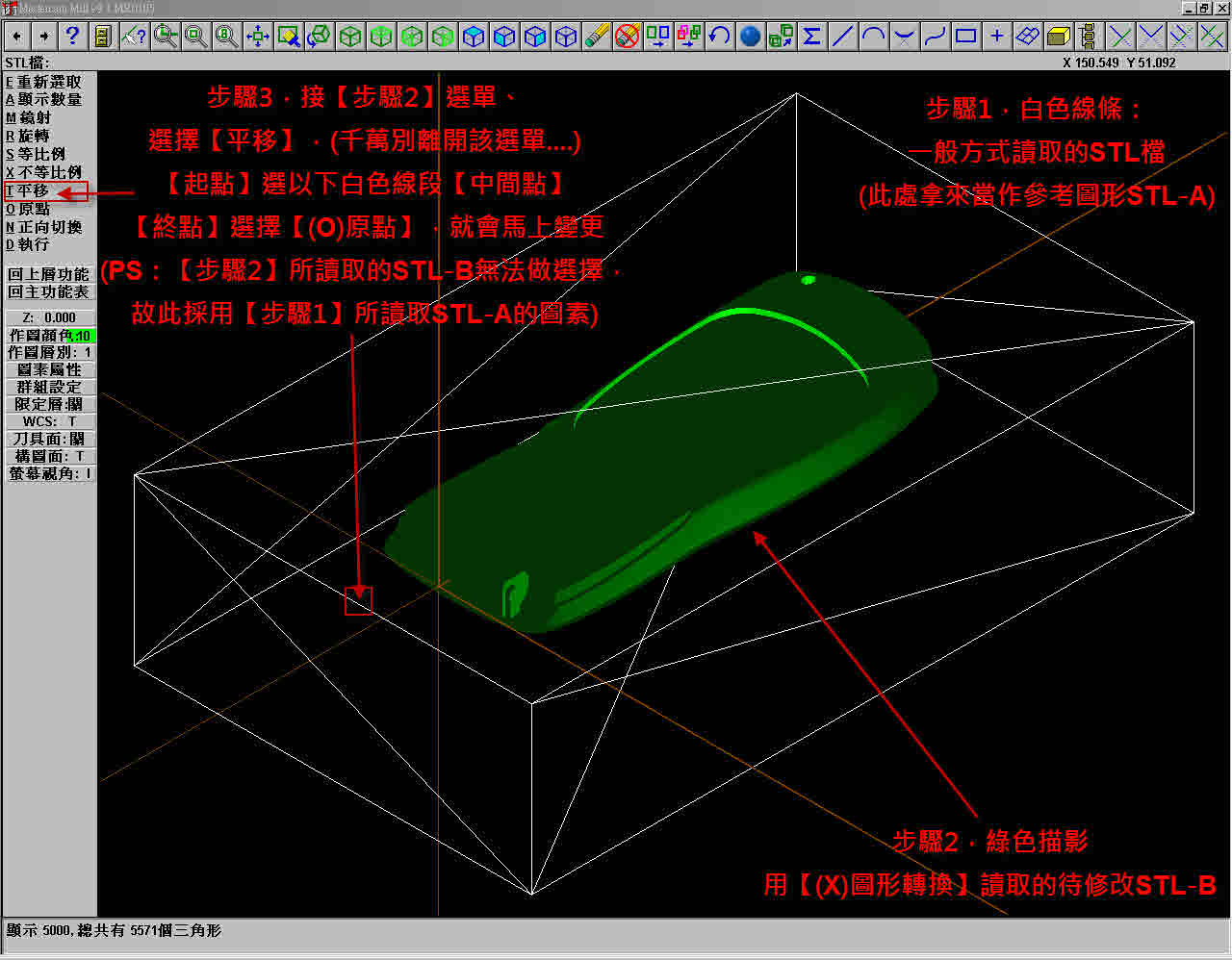

( t- H3 x; m8 _2—读取待修改的STL-B(预设是【彩现(自动着色)….(绿色彩现)
$ ~+ E8 `' m! \- a9 @/ K9 T5 W方式:【档案→(V)档案转换→STL(X)图形转换】
* b6 ~% W+ N  S! F, ~6 n 3 v/ v: Y$ `6 J2 k8 S: @
3—接【步骤2】之选单….(千万别离开该选单….)3 t) I* K" d  V7 L
依序选择【(T)平移→(B)两点间】  M8 R* k2 T0 j) @$ {7 R
【起点】选以下白色线段【中间点】、【终点】选择【(O)原点】,就会马上变更
. P& |3 o: p4 w. P(【步骤2】所读取的STL-B无法做选择,故选择【步骤1】所读取STL-A的图素)
5 j+ F+ \" G3 F/ j9 M5 N$ l! a  G3 G; ?. f( f; F/ O
- e, l) E0 l, e+ t; I0 W; x9 o
# U+ n" U* ^, ~: Q7 C4--如图所示,实际上只有【步骤2】所读入的STL-B有被移动,STL-A仅是参考用
/ g1 X0 g2 ?5 F; [接下来变更【构图面:侧视图()】再选择【(R)旋转】,
8 G& G: X! m5 G5 M6 m% T旋转基准点选【(O)原点】、旋转角度选90….然后【输入Enter】就会马上变更
; {1 ~3 g4 a6 ~/ `; R/ q1 @/ S# X+ d! B% |. s3 @8 d
8 [3 S3 Z. ~& I1 |; C

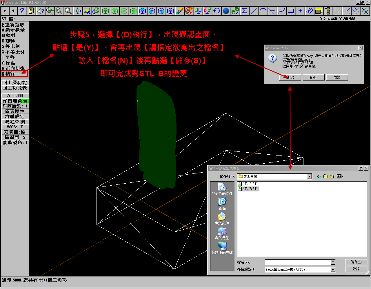

0 _# F% Q# B* H" }! V  a  O5—如图所示,做完所有变更后,选择【(D)执行】出现【确认画面】、
2 e9 K7 k5 B/ f" G点选【是(Y)】、会再出现【请指定欲写出的檔名】画面….
& r0 y6 R0 ?5 ]' \6 R3 n. r( i输入【档名(N)】后,再点选【储存(S)】即可完成对STL-B的变更
) p) Z" q8 H2 P  Q
$ H& A3 ?5 X4 W( h+ W, X : t0 G) t; Q, O: m0 \

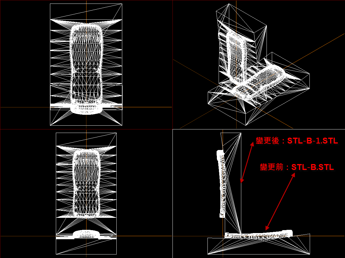

6—如图所示,以上变更前后的对照图….并不会对【步骤1】发生作用^^) f9 ]% c5 b0 ^, P3 I8 z; z
6 ~$ q8 }: m* [+ G  i 04-STL-AB.png
1 m5 o8 ]! [  F  r0 q- z: [
' S( L7 I' I  }
最后:
# E& H0 W& K6 X, V- O3 e( z透过此一【(X)图形转换】,只要一离开其下的选单、似乎就会失败….
$ T, D* x  e* R4 E! E7 l! ?3 ]" L至于是否能够对其增修图素(如:增加天线、厂牌图案….),还有待多做实验^^”" k: a- O1 u) [6 o" ^7 Q4 ]
暂时停笔至此….打字像乌龟在爬….光这篇打字兼抓图就花了快5个小时
. H# J2 `' G7 Y下次有空再试试MCX2是否有相关功能了….^^”

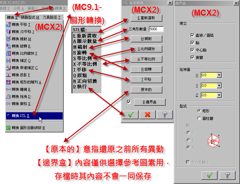

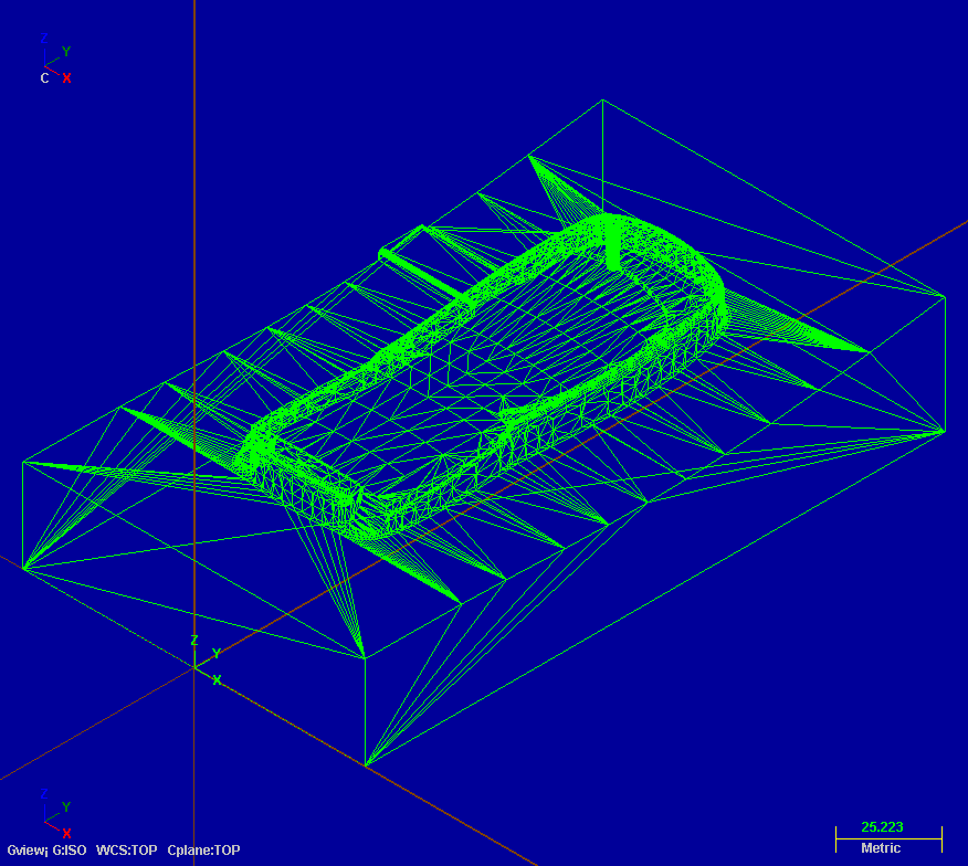

/ P4 s0 G2 u" ]/ C9 l; {此一STL修改:
3 v/ t4 y- K. G3 _( {6 |主要是来源只有STL檔、且要修改原档、再跑刀路时才比较有机会用的到^^9 T! }) Y4 H* H6 L8 K7 m+ |
突然想到....MC9.1起,好像就有刀路【镜射、平移、旋转、复制….】等编辑功能' `* ~- x) i& |2 h
但偶从来都没用过....改天再来玩一玩、试试看….^^" I0 N4 |# i4 J0 t! S' d; p
1 A, f/ X# }! H6 Q* T9 W4 E另:; B; K) f" Y0 v) _0 G
MCX2的同样功能找到了….位于【转换(X)→转换STL( X)】,如下图
. b# C. u5 \8 t0 ~, {. u+ P值得一提的是MCX2新增了较贴心的【原本的、(B)边界盒】选项:2 r$ ~$ N0 u+ ~) Y1 b% N. }2 Z
且取消了MC9的【(O)原点、(N)正向切换】….(似乎本来就不是很实用^^”)
. J& }  S6 ^1 z  v' ~: H【原本的】其实就是指还原所有变动….(可惜不是逐一还原→上一步)
5 Y& W% P/ V7 k; B0 f( P* t(B)边界盒】功能,则能提供额外图素供参考用….(并不会实际参与存档); ~4 e  a1 l$ G1 w0 K$ t
(如果此处能够再增加STL图素:【剪贴、复制、编辑….等】就更完美了….^^). ^  t8 d4 {. q5 v$ L9 s9 s
5 T5 F! q0 L4 Z- J) t6 R
) |' u9 Q# M2 h1 ?
" {1 |4 s. H: N" G( U/ _由于超操作过程和MC9.1大同小异….  T/ X9 R! o* T( G

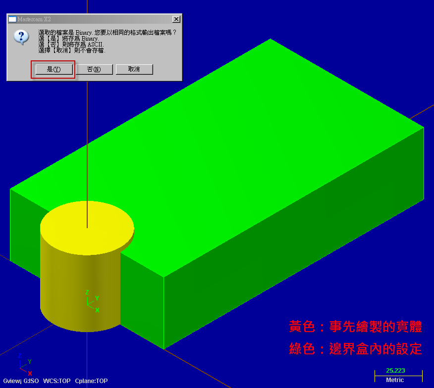

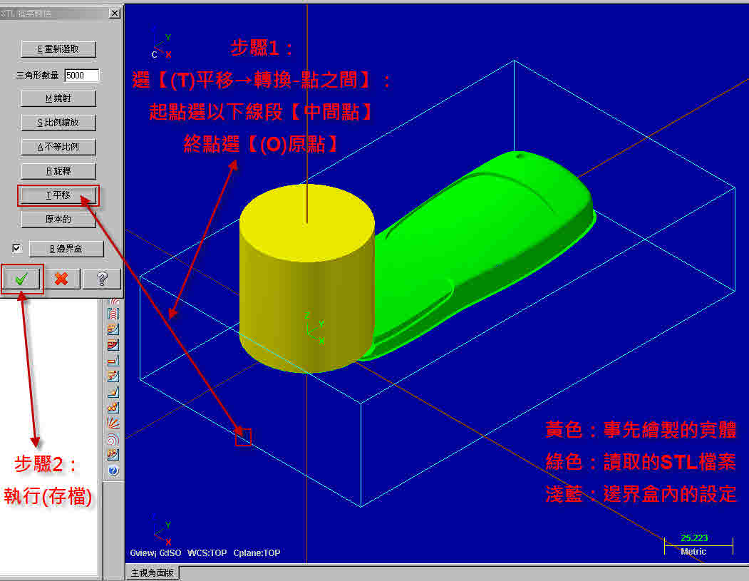

故以下仅示范【边界盒】的应用、并测试是否能够合并储存其他图素4 C9 E# Z: ]( ?
如图:【边界盒】内勾选【直线/圆弧】* b9 |/ |8 _# L8 u# t6 Q
黄色:事先绘制的实体(圆柱)
1 ~+ c  |5 q& V& m2 Y  L. |绿色:读取的STL档案% |, ^$ {3 C' u( b! \2 W& ^
浅蓝:边界盒内的设定
: c/ b# J: @: ~+ Q* w' h步骤1
* x' M0 q  _: A+ b: t选【(T)平移→转换-点之间】,
6 A. B" l+ T. J# ~+ `起点选以下边界盒图素的中间点、终点选【(O)原点】….(选择后会马上移动)4 D0 E- `4 M$ u6 N' E. K
/ |2 Z( r2 l% |" N& Q 01.jpg
1 r# m5 T! h" w! I* ^1 ] ) M* {/ Y# O9 Y! N0 D
& s" s/ c0 H3 S. S- p5 k步骤2:以下为勾选【边界盒→实体】后的结果….测试是否能够合并图素存档9 v; i( c7 O- N# h# {  c) V( v. p
黄色:事先绘制的实体(圆柱)6 M, p# v, P( _6 M- x' [! U3 u) K! f
绿色:边界盒内的设定
6 u5 E9 l4 ~$ a点选上一图的【执行(存档)】接下来就和MC9.1一样….不再补充贴图了^^”
9 N9 o1 `$ b9 z/ K1 R3 I7 T, R; H$ a; v7 k* d6 b) x) M
9 ~& ^' }3 A4 e7 k/ x8 T9 b; r
6 @8 m) a1 b3 i5 ?5 S& @8 g! ` 0 @% g, i/ H2 f
如图所示:0 t0 u# x: n( f* V: C
再读取刚才另存的STL档案,发现仅对原先STL檔起作用….(其他都没被保留下来)
" m% ~5 n6 a6 V: k$ v! r
+ ?+ Y% B' {  W9 w. |9 Z
) I+ J" u) D2 |$ m. W7 o/ |+ S6 |
9 k$ i$ i6 I- b2 t后话:
6 S' p- j- u4 C$ u2 S可惜目前MCX2仍没发现增修STL图素的功能….不知X3是否有此功能?( i0 X$ u+ t1 L6 V  T5 E5 v, |/ q% n
或许是隐藏那某处(C-HOOKS)….还有待发掘出来….^^
