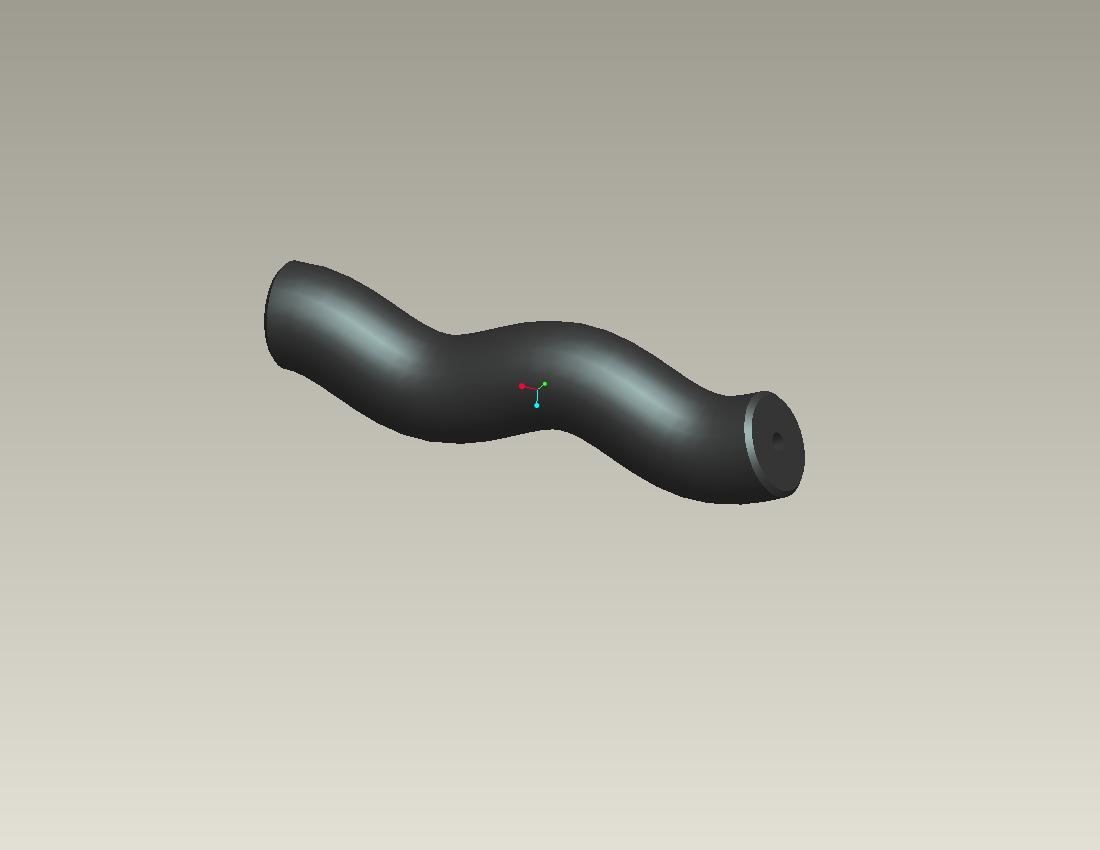

[讨论] 大家看看这种螺杆怎么用PROE绘制!!!精典!!!
发表于 2008-11-8 10:14:03 | 显示全部楼层 |阅读模式 来自: 中国山东东营

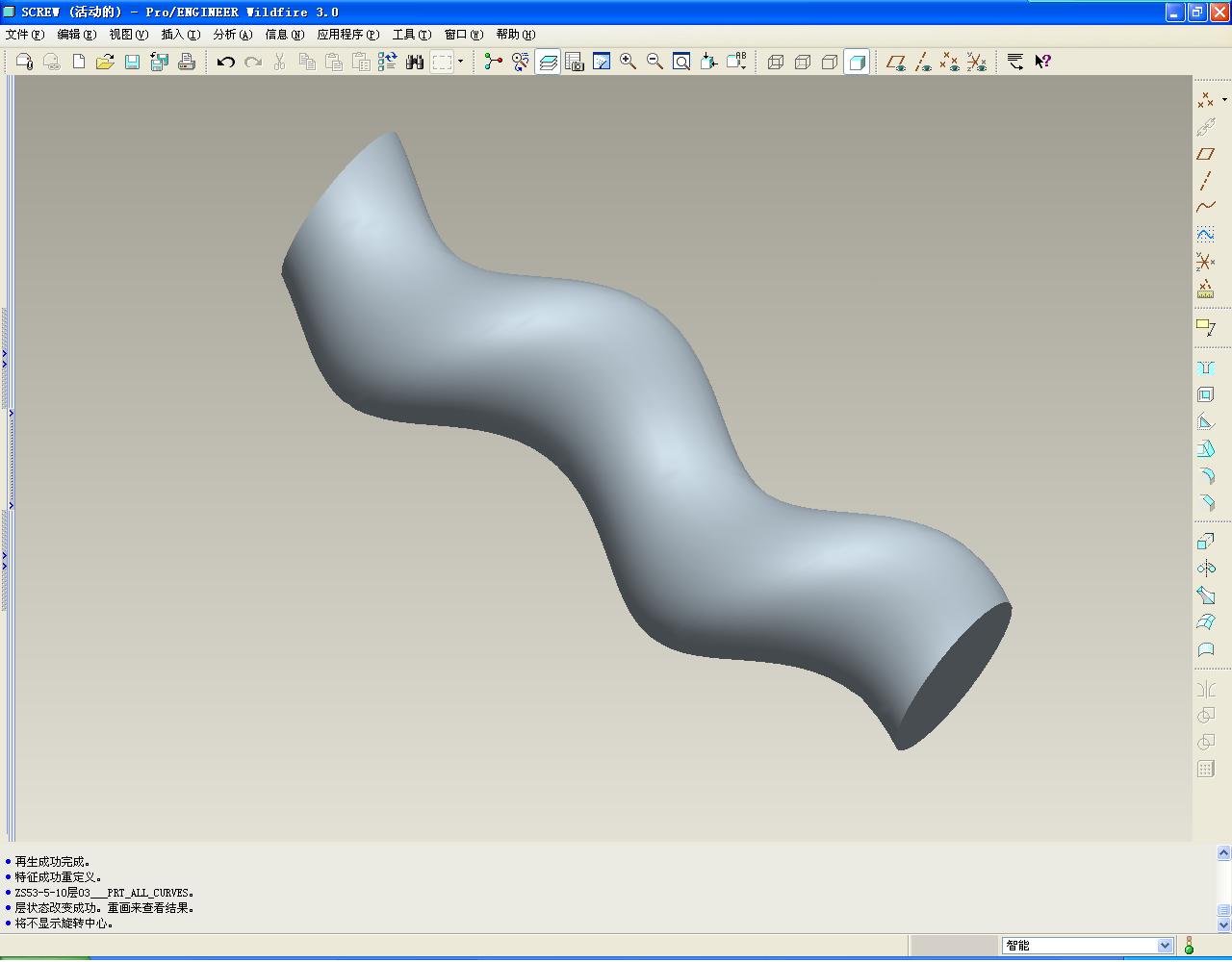

发表于 2008-11-9 08:55:40 | 显示全部楼层 来自: 中国香港
应该好画吧,截面是一样的,只要知道轨迹方程,扫描就行了,随便做了一个,不知道行不行
2 Y1 v* p5 m' w3 j9 A
8 T6 }- w3 o& u* b* I& _+ x[ 本帖最后由 llzz33 于 2008-11-9 09:13 编辑 ]
发表于 2008-11-9 09:53:28 | 显示全部楼层 来自: 中国浙江温州
扫描? 扭曲?+ K+ X1 A$ E% H; s$ ^8 P
好象很简单..

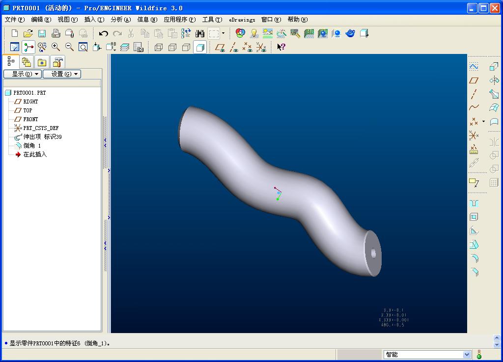

发表于 2009-3-7 15:49:35 | 显示全部楼层 来自: 中国浙江温州
qq
7#说的对,主要是轨迹啊, 是否可以用sin函数做一下呢,好像刚好两个周期。
qq.prt.rar
301.16 KB, 下载次数: 6

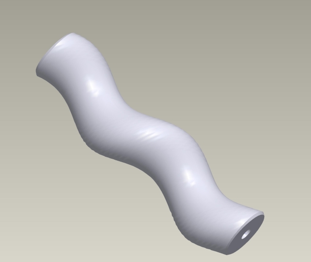

发表于 2009-3-7 16:18:41 | 显示全部楼层 来自: 中国江苏扬州
发表于 2009-3-7 16:22:07 | 显示全部楼层 来自: 中国江苏扬州
重发一下。
发表于 2009-3-7 16:31:24 | 显示全部楼层 来自: 中国江苏扬州
附件为造型文件!
screw.prt.rar
290.13 KB, 下载次数: 6
