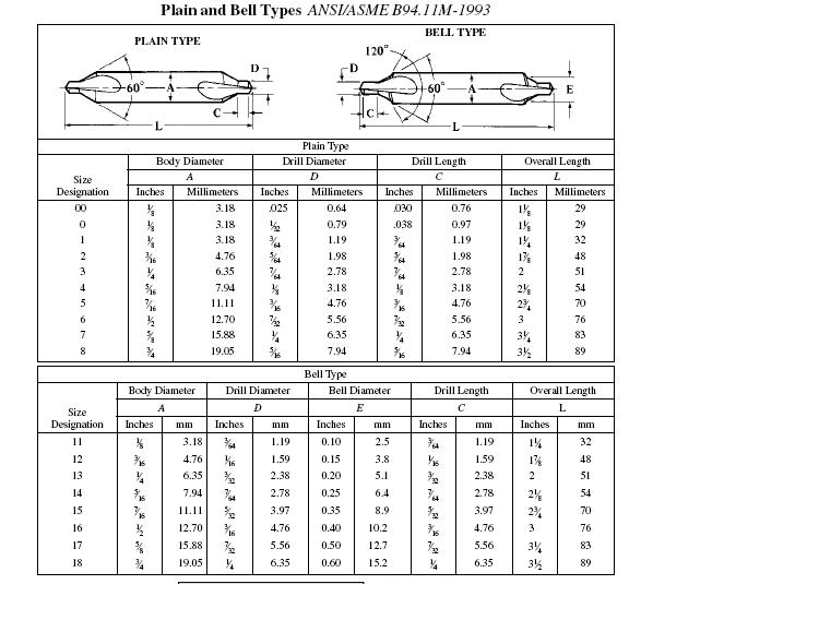

标准号没找到.

楼上表格题目中的ANSI/ASME B94.11M-1993就是标准号,标准名称是《麻花钻》(Twist drills ).

  w8 N$ r7 G: M) `% [论坛里有ASME B94.11M-1993,但是内容不全,只有1页,根据查询应该有64页。
