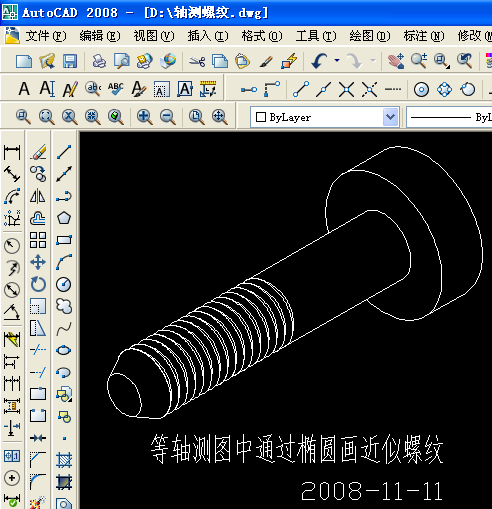

发表于 2008-11-11 08:43:29 | 显示全部楼层 来自: 中国安徽合肥
轴测螺纹.rar
9.64 KB, 下载次数: 11
★新手★ + 5 应助
